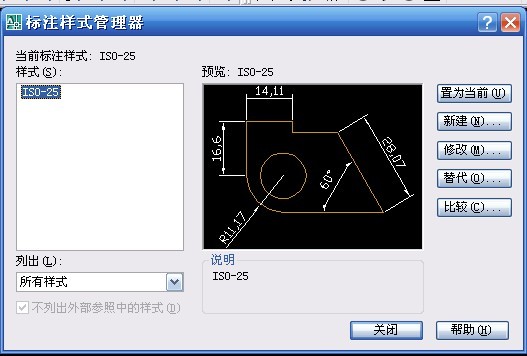

发表于 2010-1-3 12:40:06 | 显示全部楼层 来自: 中国广东汕头
在命令栏了输入D然后回车,就会出现这个" m) @+ ^) K( G: V
未命名5.jpg 2 g& G" M! \* M0 \5 T& R

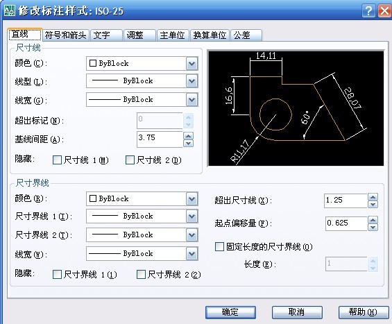

. b( P4 z) e* \( q. G
然后点修改就会出现这个图# W* y  Y0 H. u' T
8 |1 |! q0 e! I0 T" g0 f3 u: I" A% ]4 p$ S
1 j2 T1 j- z0 \0 m8 n 未命名6.jpg ' t+ E2 N6 E1 Z( T: T/ T$ e
! E- J. t% x! P7 x% p: |) L5 X+ P3 {: V4 n
在点上方的调整; C0 u. Z& A% P8 t4 |; D
1 o* H! N& t: d' [7 E
3 P- A6 y( y( F. M$ U( w( r8 v
" ?# ]+ t$ r& R" L& e
1 @0 y0 {" ?9 [- D1 c3 G1 H/ Z# U4 _! o; |: C6 a' ]& Y$ l# V
4 n1 s: R0 d' l' p$ b
在这里输入你想要的比例* i# Q* m* b  |

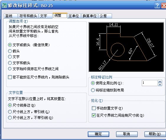

发表于 2010-1-3 15:42:37 | 显示全部楼层 来自: 中国广东汕头
修改全部标注文字大小是在这“调整”-“标注特性比例”8 B( ~( J2 ~, `
1.jpg ! F4 {7 T5 h4 a7 B+ p( O0 i, T" W
而改全部数值比例的话是在“主单位”-“测量单位比例”+ f" y' C1 y9 i2 J: @) c; {5 n5 Z8 z
