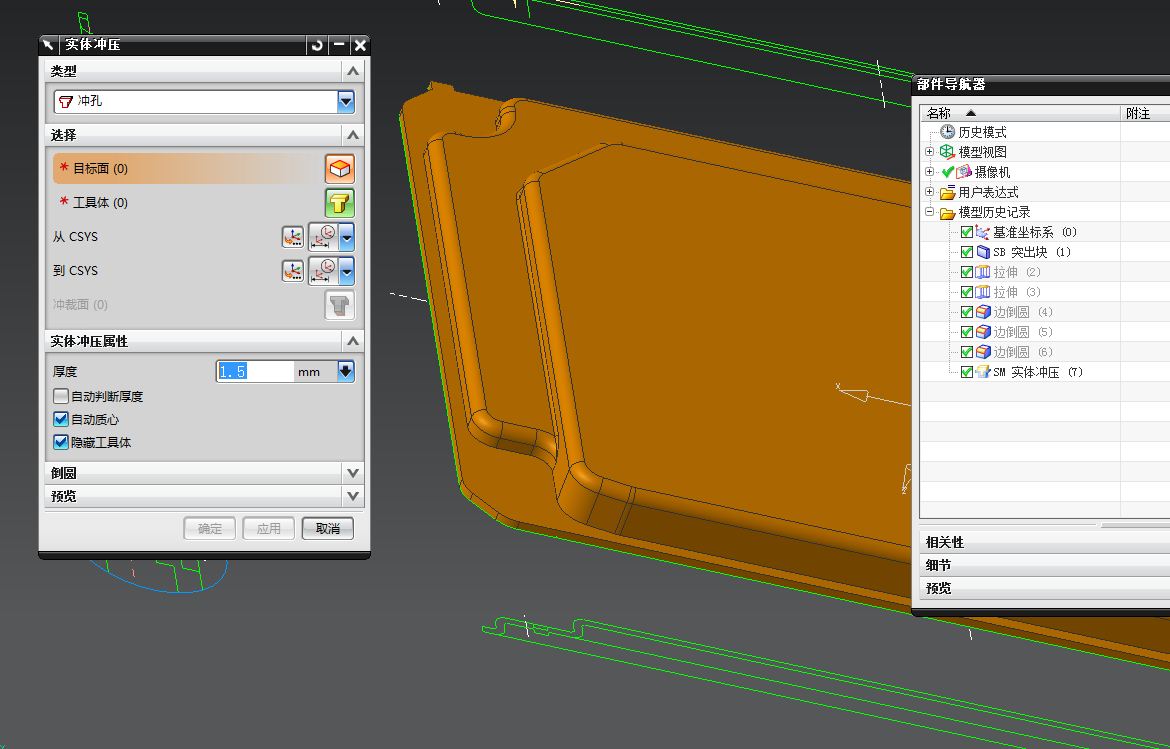

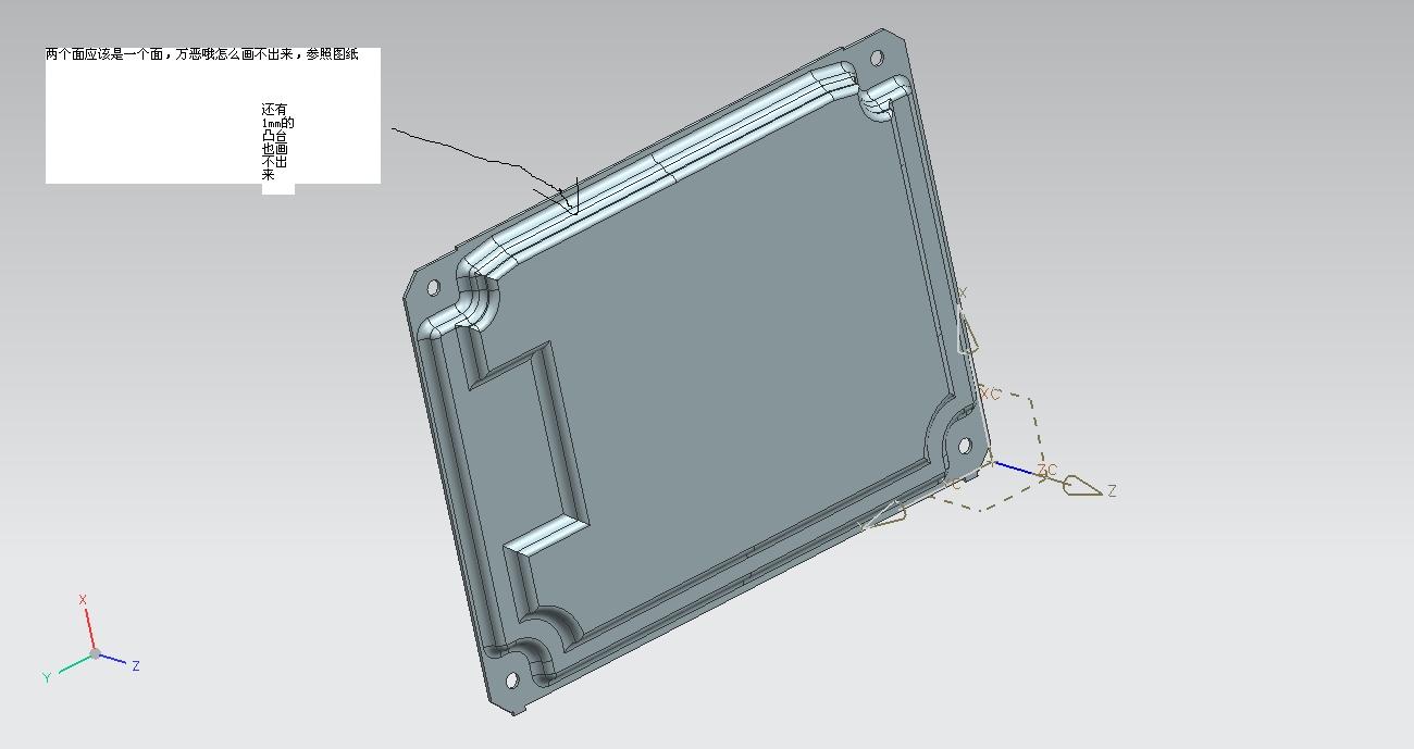

正规画法怎么操作

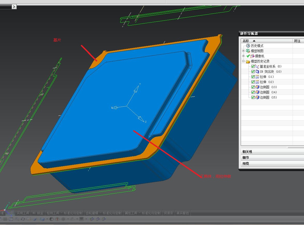

这样做才符合图纸,先做一基片,然后按“坑”的轮廓做两次拉伸然后求和,并按图纸倒角,然后用实体冲压作出。

 楼主| 发表于 2009-12-24 16:37:38 | 显示全部楼层 来自: 中国浙江杭州
好的,谢谢了,我也用这种方法做过,总提示产生片体,出错。可能我圆角的地方有问题
