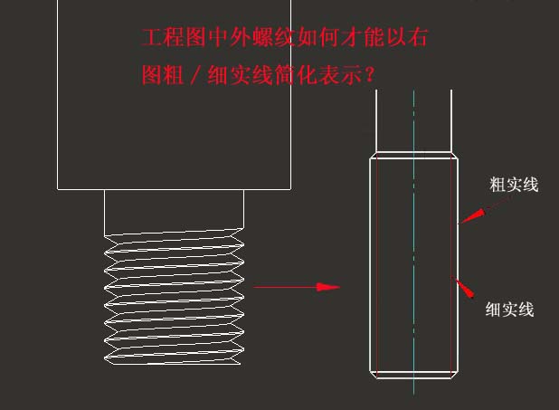

[求助] PROE工程图如何以粗细实线表示外螺纹
发表于 2009-12-24 15:16:27 | 显示全部楼层 |阅读模式 来自: 中国广西桂林
我想在工程图里做粗细实线表示外螺纹,不知道实体上如何制作,请哪位老师帮忙解答,谢谢!
发表于 2009-12-24 19:52:54 | 显示全部楼层 来自: 中国广东深圳
你这样很难表示,一般螺纹都是用简化法表示。
 楼主| 发表于 2009-12-25 08:38:29 | 显示全部楼层 来自: 中国广西桂林
如何作图,请指教,谢谢!
发表于 2009-12-25 11:17:09 | 显示全部楼层 来自: 中国浙江宁波
不用画螺纹,用螺纹修饰。) c6 s# z/ Y9 M" u" n. q; ^
) n" x7 Z* L6 c- f" X& Y& y在零件PRT上,插入-----修饰----螺纹。
发表于 2009-12-25 12:06:29 | 显示全部楼层 来自: 中国江苏泰州
采用修饰,工程图自动显示
发表于 2009-12-26 10:33:37 | 显示全部楼层 来自: 中国浙江杭州
我都是把工程图转到CAD里去做的,方便快捷,你们呢,
 楼主| 发表于 2009-12-26 14:09:38 | 显示全部楼层 来自: 中国广西桂林
零件PRT采用 插入-----修饰----螺纹 做法工程图显示的线条为紫色,打印出来的不是细实线而是虚线,有没有其他办法使打印出的图纸为细实线呢,倘若能改变线条的颜色为黄色的话也许可以,但
0 a: K. c" @) o5 ~9 o' s% K5 t9 Z/ xCONFIG里修改 Medol_note_display 只能是尺寸以及中文颜色。所以再请各位帮忙。
+ }. m# K8 W! H  q0 L9 p谢谢!
发表于 2009-12-26 21:18:12 | 显示全部楼层 来自: 中国湖南衡阳
PREO工程图比CAD来差多了!现阶段做做二维工程图还是用CAD好 ,当然,一直期待PROE的工程图能想CAD一样好用!
