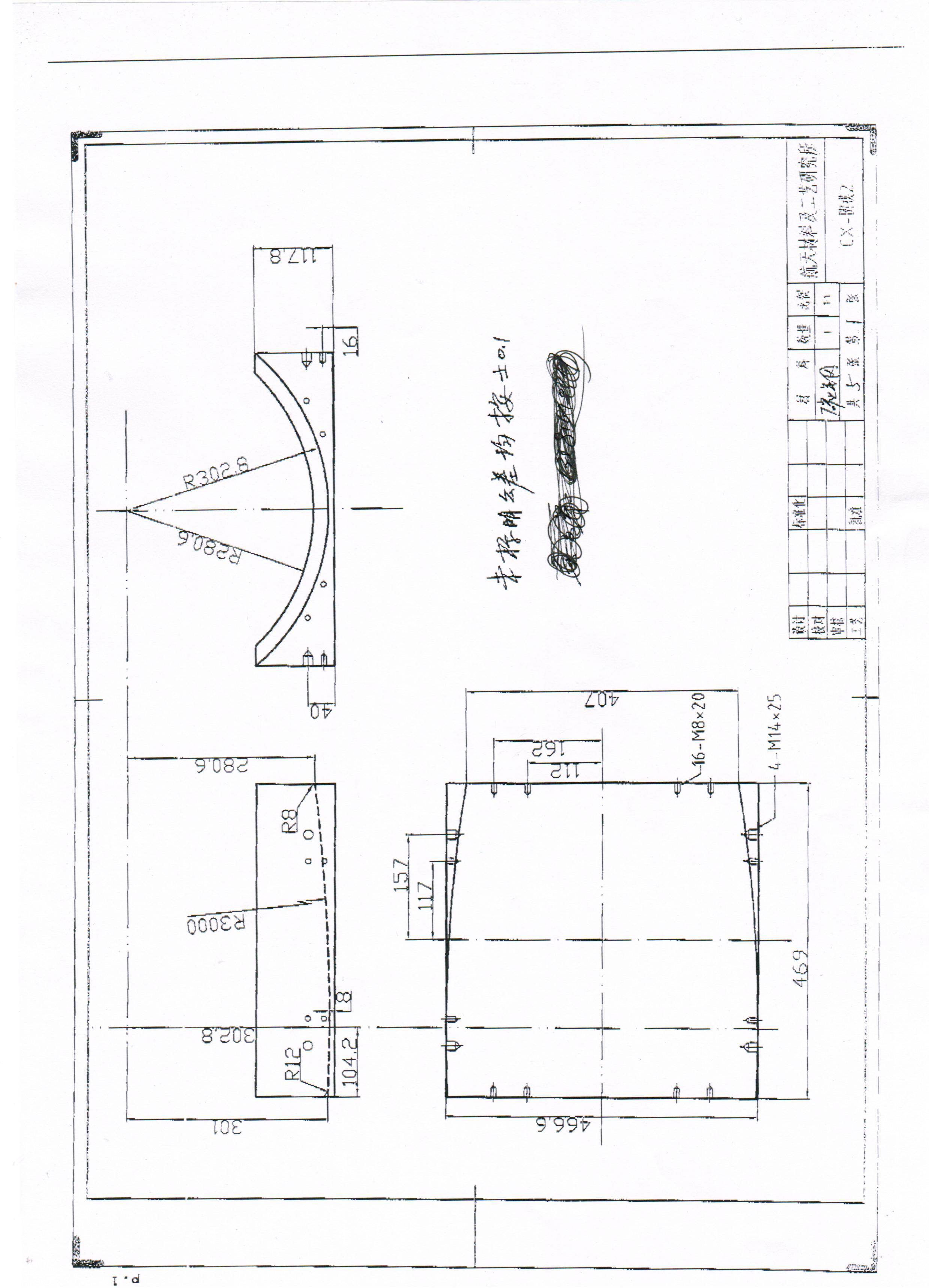

今天接了一个活,3D的画不出来,哪位大师帮忙画一下,R3000,R12,R8的尺寸为关键尺寸

302.8是什么尺寸,8标在圆弧最低点吗?孔应该是虚线,怎么会是实现的???

图纸尺寸不全

是不是R12和R8的定位尺寸啊
: n! r' e* p+ W4 z* f! \我感觉也是不全,那个鸟设计非说可以,郁闷的要死

302.8是接点处尺寸,也就是尺寸104.2的那个点

我怎么感觉尺寸冗余呀

左视图上的R302.8应改为R301,否则应改为剖视图(剖切线通过尺寸104.2)

仔细看了一下,这图尺寸没有大问题,(有些地方尺寸矛盾可以猜出来),要是有DWG图就好了,能做出来。0 p# h) e! F8 J- s- W5 x
