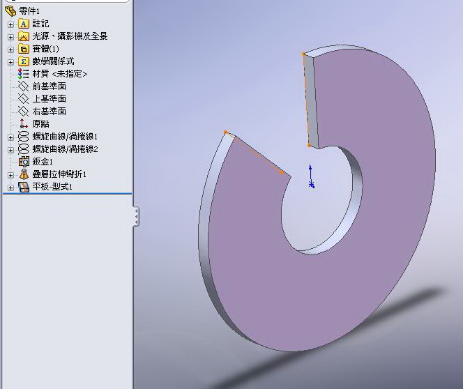

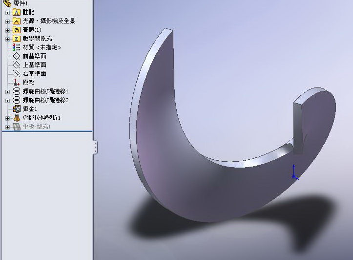

此螺旋葉片在加工後
1 g/ d3 q$ P/ D" T6 k要放置圓管直徑60* z- D! J. w. J5 T& `; R# ~
螺旋葉片的外徑200 每片葉片的螺距200
4 C* i0 m" `- Y% q0 R0 i依照我們歷年來的經驗 在未加工前 的螺旋葉片 內徑需裁約65.5
* q- l$ Z: C& ?7 R' c這樣大約能在拉開至螺距200時 螺旋葉片的內徑合60
) n3 n" h& E) i! ]麻煩您了 如果SW無法取得此答案 那再請各位大大業界有哪些軟體
' E' a: s3 {1 h1 C0 x3 i能夠求出此要求!
  d  ?* g) W  U5 b因為我曾使用SW "掃出"功能 計算出來 未加工前的內徑 會很大
* \2 ^* H! j! G7 _6 |# c也不知道是不是我使用方法錯誤 或是有其他方式可以使用& T( [! ^9 O  q
之前有位老師說 大概要朝"固力分析"方向的軟體去求算
$ ]# W' ~4 U3 \# Q. y8 W* }但是還不清楚是什麼軟體可以求得 為此問題傷腦筋很多年了
( X' _9 W' C! u: m8 J& ]不知道這是鈑金類問題 還是 ...
