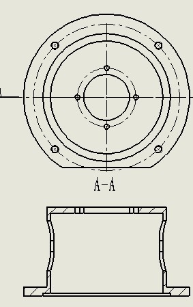

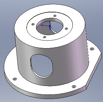

问题如图片简述
三维图
三维图
工程图
工程图

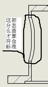

这部分怎么画的,最好是有标可依的
这部分怎么画的,最好是有标可依的
发表于 2009-12-24 18:53:45 | 显示全部楼层 来自: 中国浙江宁波
圆柱与圆柱的相贯线+一段直线+圆柱与圆柱的相贯线;$ X' e1 t; V, n3 \# {* F! y
圆柱与圆柱的相贯线的画法利用投影法绘制(画法几何里都有讲)
woaishuijia + 3 应助
发表于 2009-12-24 18:57:13 | 显示全部楼层 来自: 中国浙江杭州
旋转90度再剖就清楚了。
woaishuijia + 3 技术讨论

发表于 2009-12-25 08:35:04 | 显示全部楼层 来自: 中国浙江温州
相贯线
# a4 u; h  c! Z' T- O旋转剖已经可以表达清楚了

发表于 2009-12-30 15:57:11 | 显示全部楼层 来自: 中国重庆
就这样就可以,关键是要工人看得清楚,能够看得出是什么结构
发表于 2009-12-30 16:02:52 | 显示全部楼层 来自: 中国浙江金华
这样就行了。
' I; ^- q2 q2 Q1 T1 b# H+ O' b相贯相截交线是可以简化的。
  ?9 S* r3 q% ?3 j/ M, L+ [5 ?它们在投影图是不标尺寸的(标了才怪)
wang2003 + 2 技术讨论
发表于 2009-12-30 16:09:16 | 显示全部楼层 来自: 中国江苏苏州
相贯线,我都是直接用直线连接的。。。因为大家都能看的清楚这是什么东西。。。
发表于 2010-1-1 11:44:53 | 显示全部楼层 来自: 中国浙江杭州
相贯线,要是画的准确的话,就按照画法几何里的方法画,# U9 R; O( e& G6 S: `3 @1 j9 [  b
我们一般图纸上都是近似画,能正常识图就行了。
wang2003 + 2 应助
发表于 2010-1-1 12:36:40 | 显示全部楼层 来自: 中国广东汕头
那个半圆弧是不用画剖面线的,这个圆形物体与别的物体线切得来得相贯线。
发表于 2010-1-31 16:13:18 | 显示全部楼层 来自: 中国江苏南京
可以选择合适剖开的位置啊
发表于 2010-1-31 18:15:22 | 显示全部楼层 来自: 中国湖北黄石
属于圆柱和圆柱孔的相贯线,利用投影法绘制
发表于 2010-1-31 18:22:22 | 显示全部楼层 来自: 中国北京
画法几何里都有讲的
