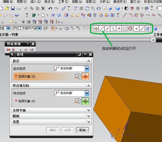

1、在用自动判断的点时注意打开点判断开关;2、你的微机配置运行4.0没问题,6.0有点吃力,硬盘所剩空间确实太小,选不到面有可能是命令运行过慢。
