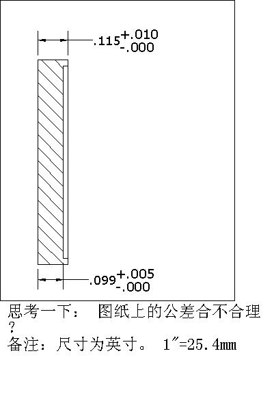

如下图,这样的机加工件的两个公差设计合理吗?
8 r; f2 ?* h4 h- o如不合理在哪处? 望各位讨论一下.
1 `6 _0 s1 u! O
7 m; @5 C  P+ Y  G* z
9 j( r+ z: Y3 y2 S  n( O6 M各位不觉得,假设是CNC加工时,首先先加工出总体,宽度为0.115,然后再进刀,0.115-0.096=0.016.这样假设原先厚度加工出来是0.123是符合公差的,可是进刀0.006", 即是0.123-0.016=0.107, 这样不是超出公差了? 哈哈。: k) C/ N  e% H' \6 d4 m

发表于 2009-12-25 08:37:04 | 显示全部楼层 来自: 中国山西太原
1  这样的标注没有什么不合理,两处处的厚度要求不同,公差有差别。凹处厚度要求较高,总厚度要求较低。
; x: J' R4 _; E" }2  至于楼主说的先加工总厚度,再加工凹处厚度会出现超差矛盾的问题,把加工顺序变一下就不存在这一矛盾了。先按要求加工凹处厚度,随后再按要求加工总厚度,这样就各得其所,互不影响了。
天际孤帆 + 2 技术交流

发表于 2009-12-25 08:53:25 | 显示全部楼层 来自: 中国江苏常州
加工顺序的问题# P& W' e9 }: `/ a- \$ v
公差的标注没有问题1 x% G1 S0 B7 x. J9 A
先加工凹面槽1 ?5 r& T( _+ u) X  q+ w
然后加工底面1 L: o8 n- E! v
保证尺寸0.099(+0.005/0)-----------2.515(+0.127/0)
. F: D7 L+ l- G! d5 x/ f6 H, i5 }公差有0.127没有什么问题的
- N2 h( k$ _6 i" x然后加工上表面
8 C2 D" _* W- O) |; n3 I8 J( R% I保证尺寸0.115(0.10/0)--------------2.921(+0.254/0)* D% f& i1 E6 p" S/ {; ^
也没有问题。
# a8 d( K. s5 F+ Z4 v5 q-------------& b$ e2 X: w8 _9 E) F! }# j
这个其中加工凹面的时候需要计算  {$ B& Q# b' n' D% o9 |/ M2 t
只是要保证尺寸2.921-2.525=0.396
4 c: j) F4 i8 P- b% R然后凹槽的深度保证0.396+0.12=0.516- ~/ K; {; T2 g: n8 E
最后加工上平面的时候加工余量小于0.125 c  @' V6 s! E  Q8 ~
就可以了。
天际孤帆 + 2 技术交流

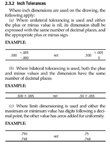

关于英寸尺寸公差标注的问题。4 s+ F1 L4 C# B; m/ }) F: p, A
8 w7 G: I5 G7 h7 W这个问题本来不是楼主关注的,但2楼提到了,4楼也说了,不得不贴个图证明一下。! Z$ V* }: f7 _( \
附图摘自ASME Y14.5-2009《尺寸和公差》,P26。
2 o/ Z. j& i. i; `9 Q% m  f8 Z
+ L' v7 w, J0 N1 n' ?[ 本帖最后由 lhf999 于 2009-12-29 11:20 编辑 ]
天际孤帆 + 3 解释详尽

发表于 2010-1-8 15:00:39 | 显示全部楼层 来自: 中国安徽马鞍山
这是一个尺寸链计算的问题,把凹槽的深度作为闭环尺寸,通过另两个尺寸算出闭环尺寸公差,这样加工总厚度再加工深度就能保证精度了。
