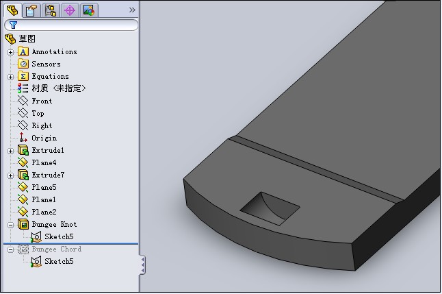

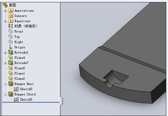

各位师傅,我的截图中的两个特征是不是共用的一个草图?这是什么草图,怎么做啊?(附压缩文件)

这里用的是“选择轮廓”来切除

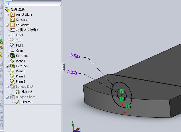

 楼主| 发表于 2009-12-25 18:15:28 | 显示全部楼层 来自: 中国江苏南通
轮廓图
不好意思,把轮廓图发上来了!其实我是有零件图发上来的。 估计3楼的大师正解,只是不知怎么运用!能详细点吗?
