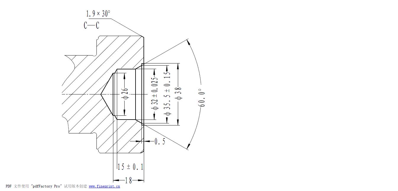

问32的内孔用滚压轮能否一次滚压成型,滚压前余量应该留多少?

Φ32的孔可以一次滚压成行。1 Q& N, R) l# f+ O
一般情况下滚压前的尺寸为Φ31.99mm) l3 r2 |) {/ K  y% D& ]
因为滚压的原理就是微观上把表面的最高点挤压到最低点中来提高表面质量。; a* k( t8 `' q6 `( e
所以不能把滚压加工算在切削加工,只能归于整形加工。
