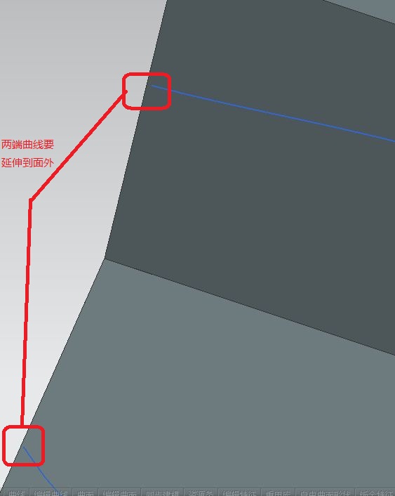

发表于 2009-12-24 20:05:29 | 显示全部楼层 |阅读模式 来自: 中国浙江宁波
为什么我的这个软倒角不能实施?原因在哪里?[
li.rar
55.05 KB, 下载次数: 13
发表于 2009-12-24 20:19:40 | 显示全部楼层 来自: 中国山东济南

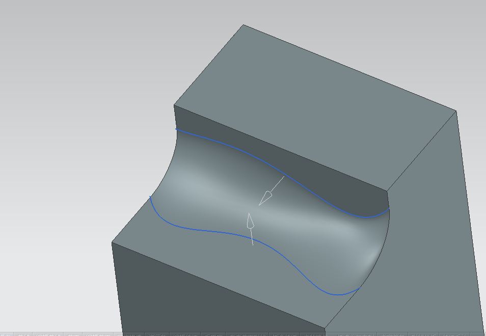

注意软倒角的条件,控制线要到片体边缘或超出。
beyond2009 + 3 应助
