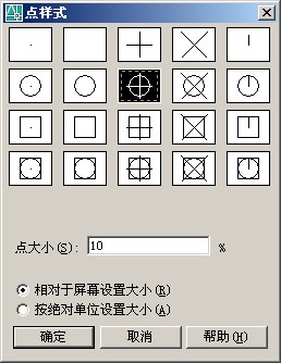

cad 如何捕捉等分点来画图啊!
0 K2 Z! o7 h  j% W7 {6 Z点样式为
2 V9 h( W$ z+ v& Y图一7 q5 w' c, |4 T" {7 f, z5 l2 Z2 J

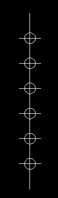

等分后结果为
! ]% J' G1 |: i% A9 g图25 M: r4 c( C/ {2 p; e: Q
如何捕捉等分点来画一条直线啊??????

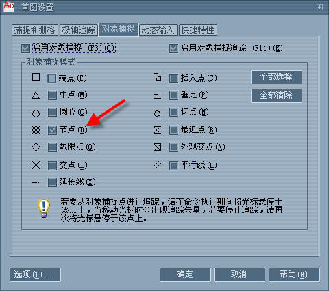

捕捉设置节点

发表于 2009-12-24 21:47:09 | 显示全部楼层 来自: 中国北京
楼上正解·····

对象捕捉设置里面9 Z* G0 ~! o4 Y& B1 D4 b7 V+ H$ }
楼上说的是正确的
- N0 L  v4 X/ b3 _, \& k8 X+ S# [还可以等分来做

二楼讲的即详细有正确
