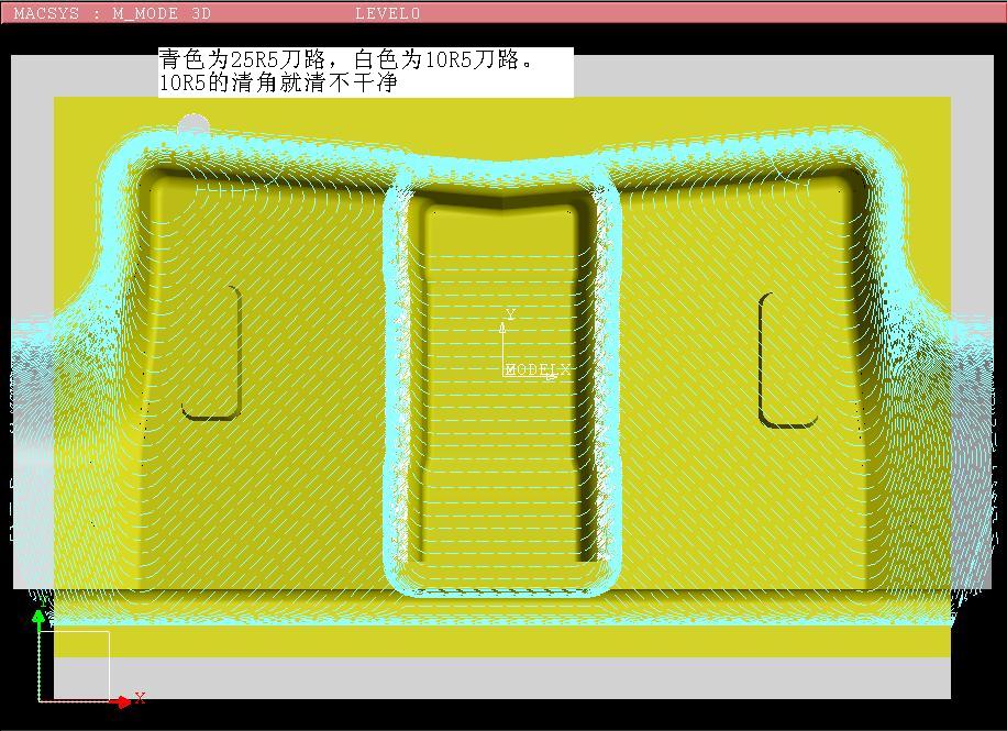

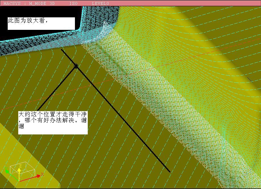

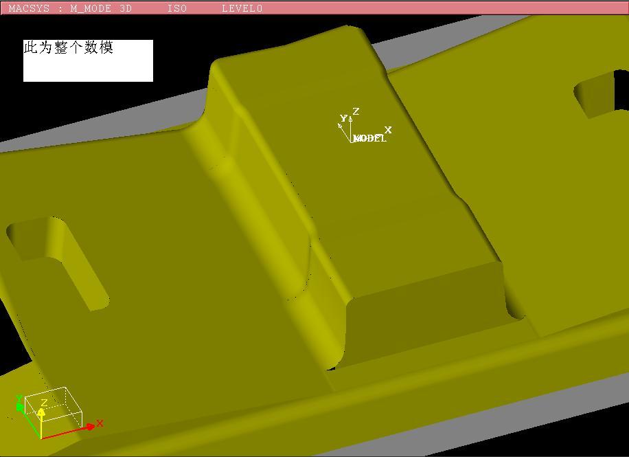

8 b. F+ T3 a5 n% a2 I" ]遇到一些面的时候,我用26R5的精加工,用R5的球刀清角老是清不干净,有没有什么规律啊。请各位大侠指点啊。我想碰到这种情况的新手应该不在少数吧。

cimit 清角不干净怎么办
发表于 2009-12-29 09:57:01 | 显示全部楼层 来自: 中国台湾
@@怎麼感覺問的人沒說的很明白問題點在哪* b4 s6 w7 E8 ~% c; R
回答的人好似也不清楚cim清角的功能???
2 e# C2 H: J; H) I1 ]0 q3 L4 K0 z/ B5 [
cimatron it 清角 一律是以「球」刀去計算的 你26R5 也是等於是一把R13的球刀" @6 @5 o$ K. P" _& E" j0 L0 J
以這樣的思路去想 你就知道為什麼會有些地方 你會感覺清不掉了
! Y3 r% _# t4 j(不是清不掉 是沒搞懂清角的計算原理), X" T1 ^5 c$ q) y( u( j
% `* a) @" v! t( ]: Q6 ?而實際上 這樣子的加工方式也是不太正確的 以貼圖的形狀來說 怎麼會想用26R5來精銑光刀?( }: r0 b  i7 ^, R7 j/ E
26R5 大多是粗銑使用 刀直徑的準確度就是個大問題了 3 E0 L% G% `  E1 g
用一把R10或R12.5的刀具 整理好輪闊後 精修大部份的曲面才是比較正確的做法

发表于 2009-12-29 20:11:07 | 显示全部楼层 来自: 中国广东深圳
参考刀具要比实际的大一点,比喻说用r6刀做速体光刀,用R2刀做清角,这时的参考刀不要设R6可以设个R6.5的刀,让软件算刀路重合一点

发表于 2009-12-31 16:06:28 | 显示全部楼层 来自: 中国江苏苏州
26R5加工过后,用R5的刀去清?这不行的吧,就是清到了也不好看,建议用8R4球刀清呀。参照刀用12R6,偏移量调到0.5,清出来应该很好看的。

发表于 2010-1-1 15:50:29 | 显示全部楼层 来自: 中国台湾
看了一下 以你的需求來說 實際上是應該要開二粗的 而不是清角9 l3 j( z2 L+ d
在E版可以很簡單很完美的用球刀開二粗 更何況以你的需求 也能用D10R0.8或D8R0.4來做二粗
0 h& j! _% i1 ]
+ n4 [6 K- U. R4 J$ l; M% A9 g9 `IT版的話 很多人沒習慣設素材 若有設素材的話 是能達到堪用的自動二粗
wcaon + 5 应助

/ K3 ^0 B9 ]6 \" ^6 m, l3 R圆角刀到球刀清角,若要刀路不重叠
! y& e1 A) H% J& i9 F' d我所用的方法是:5 b# m$ n8 G/ S% v" C
将圆角刀加工后的工件再生成模胚,然后再用球刀清留下来的位置,用投影或者直线策略都可以5 e7 l+ e* P0 A5 w3 E. t1 |
CIM我不熟悉,不知是否能够生成程式段的模胚了.........呵呵

 楼主| 发表于 2010-1-24 22:01:42 | 显示全部楼层 来自: 中国上海
问题已解决,就是向同志们说的用毛胚,就是素材吧。谢谢了,这个问题解决了,我想我就可以安心做编程了。不然心里总是不踏实。真是太谢谢了,向你们致敬。
