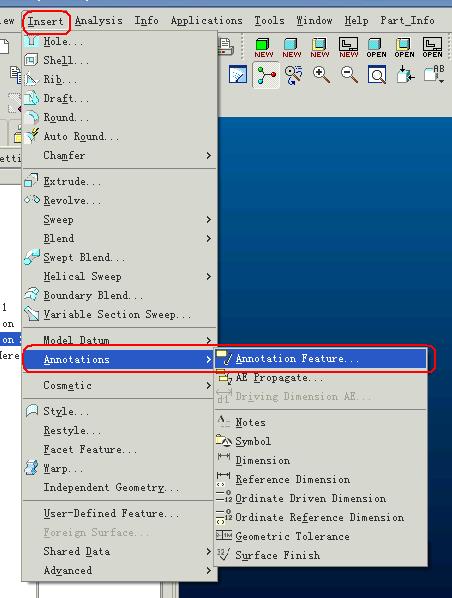

请问PROE5.0在3D图中如何做注解?不是3D尺寸

没有安装5.0. 试试这个行不行?

发表于 2010-1-6 21:04:31 | 显示全部楼层 来自: 中国广东广州
就是按上面步骤做就行了,都会有提示的嘛! $ t" S( T' d9 J+ H+ D9 C
点开后选第一个“注解” 就是了, 练习下吧! 8 |8 v! ?% m" u+ }7 _1 l0 e( Q
注意定义好注释平面
kevin_pcac + 3 应助

插入-注解
