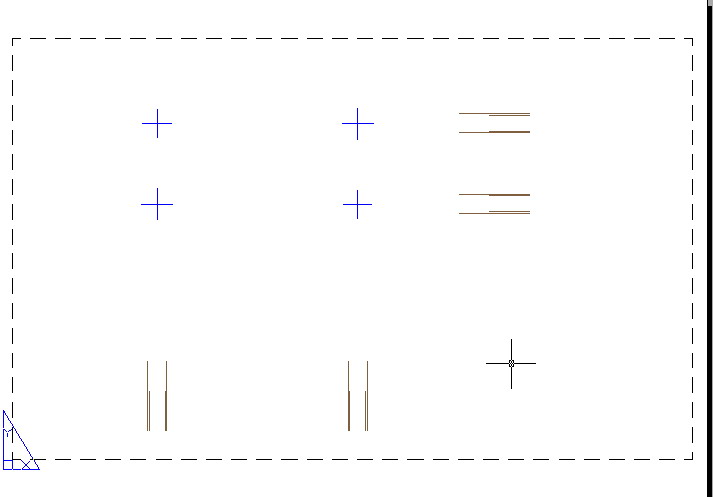

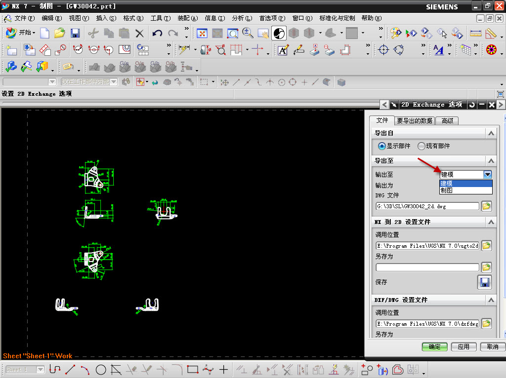

丢失线模版白的要怎样去掉请问有没有好的办法解决?) A: Z  T7 d% k. c" g( A2 K6 J+ x
