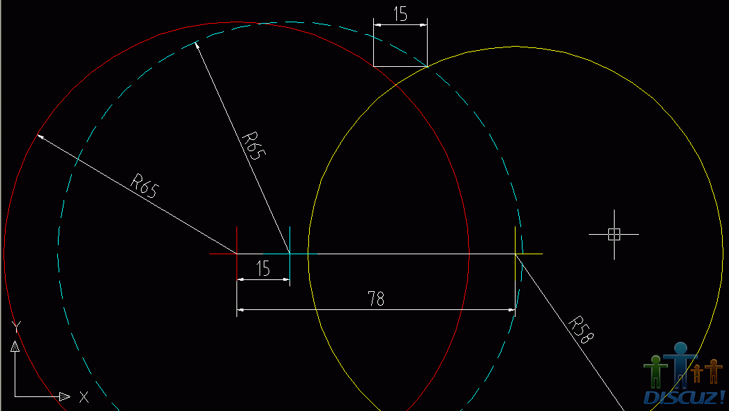

这个图如何用cad画出来??谢谢!

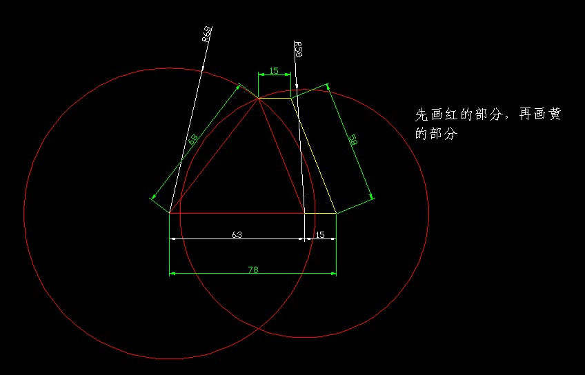

发表于 2009-12-25 21:29:18 | 显示全部楼层 来自: 中国云南昆明
& ?5 I) T1 S8 |9 l- d! G: Q- _6 F6 O0 g8 f; Q1 O4 I
[ 本帖最后由 HAIZY 于 2009-12-25 21:30 编辑 ]
2005llnn + 5 应助

首先楼主给的是一个假命题,这张图是不成立的,四个尺寸成了封闭尺寸,如果尺寸正确,倒可以画出来,可惜尺寸不对,二楼给的解答也是错的,因为尺寸错了,65改成了68,即使按照此错误尺寸,也是做不出来的

" i$ Z6 |& j" q$ l7 K* V$ j78和15如果平行还是有解的。& {$ E1 t5 U2 l3 |! Z; l
梯形只要有四个要素(边、对角线、角均可)即可定型。

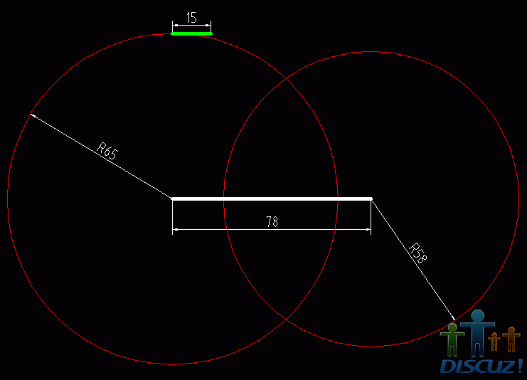

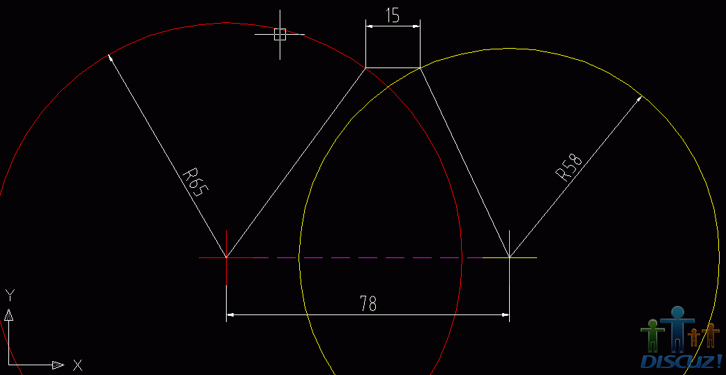

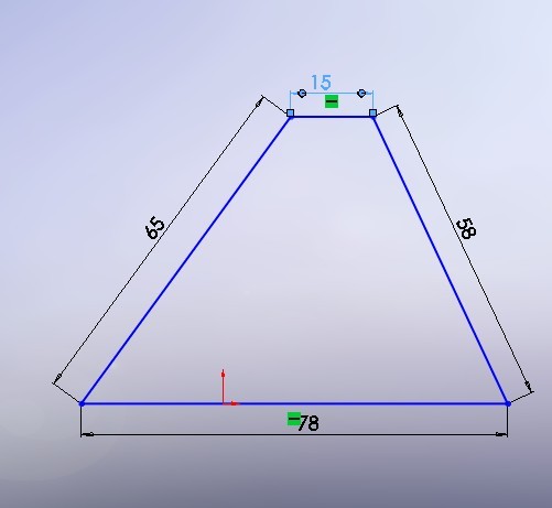

本帖最后由 hbzyzyc 于 2010-1-2 22:05 编辑 : [8 G2 w2 a+ Y7 l
首先楼主给的是一个假命题,这张图是不成立的,四个尺寸成了封闭尺寸,如果尺寸正确,倒可以画出来,可惜尺寸不对,二楼给的解答也是错的,因为尺寸错了,65改成了68,即使按照此错误尺寸,也是做不出来的; Z& j, i' R9 M  M5 b3 |
firehawkmjh 发表于 2009-12-28 16:45 http://www.3dportal.cn/discuz/images/common/back.gif
/ u  M1 h7 v+ ?7 n0 v! F) _lz的图中已表示出15 78两提爱哦线水平了,答案当然有且是唯一的

发表于 2010-1-29 17:04:26 | 显示全部楼层 来自: 中国重庆
这个题是做得出来的,5楼的帅哥是不是受2楼的影响哦
