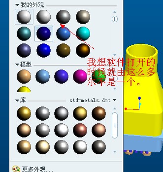

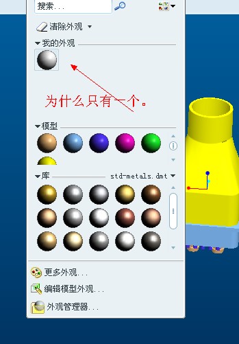

刚装了一个5.0可我每次打开以后在我的外观颜色里都没有颜色,以前的版本可以加载的为什么5.0不行呢?请高手指教

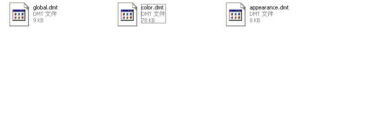

发表于 2009-12-25 16:10:08 | 显示全部楼层 来自: LAN
原帖由 siiaxie 于 2009-12-25 12:47 发表 http://www.3dportal.cn/discuz/images/common/back.gif' C2 x" n4 p' ?6 x
我看过了里面有那个文件,我把color这个文件拷过去也不行 把名字改为appearances了也还不行请楼上的再次指教
! K& l. M' M% N3 c  d/ E9 G
, r  s% k9 E! i% I' J+ D. T
" J1 M6 o! V& e# K
你图片里的COLOR.DMT那里来的, 居我所知不存在这个文件的, 只有COLOR.MAP 文件.
kevin_pcac + 3 应助
 楼主| 发表于 2009-12-25 19:55:25 | 显示全部楼层 来自: 中国北京
ok问题解决了,那个文件是我复制过去的 谢谢了楼上的兄弟.* R/ m. Q4 B/ \6 |0 C) L* X
