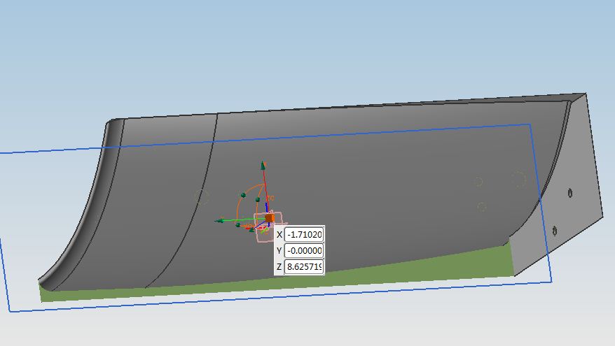

[练习题] 还少一点 谁能补上

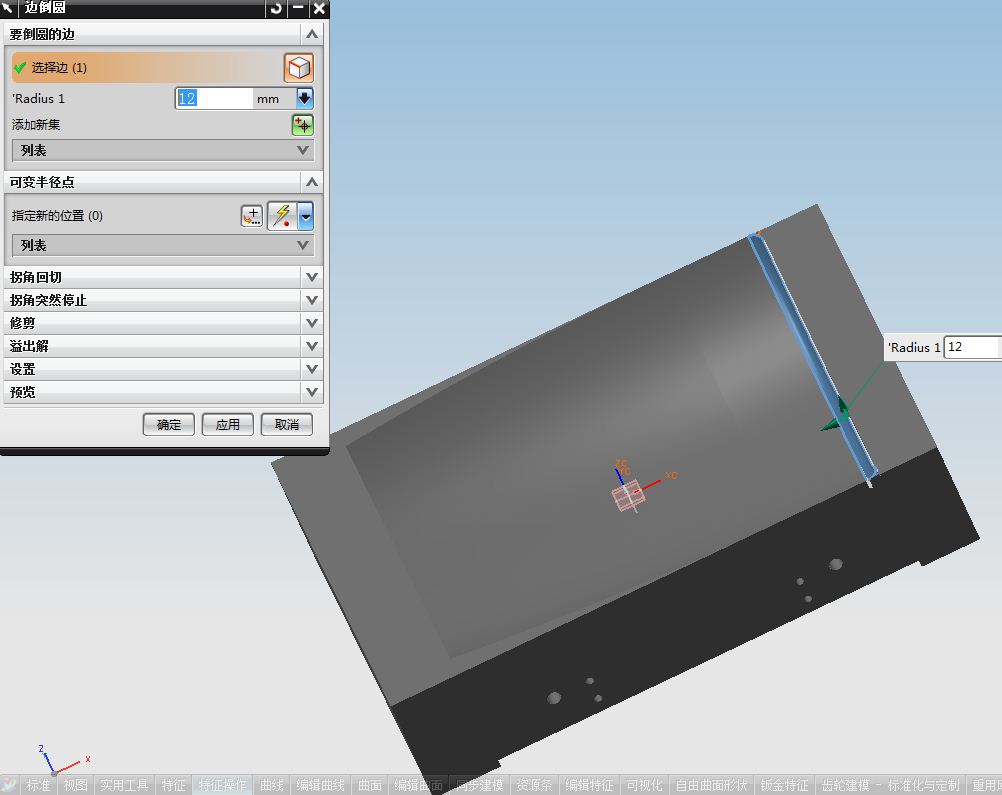

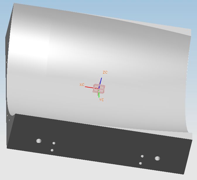

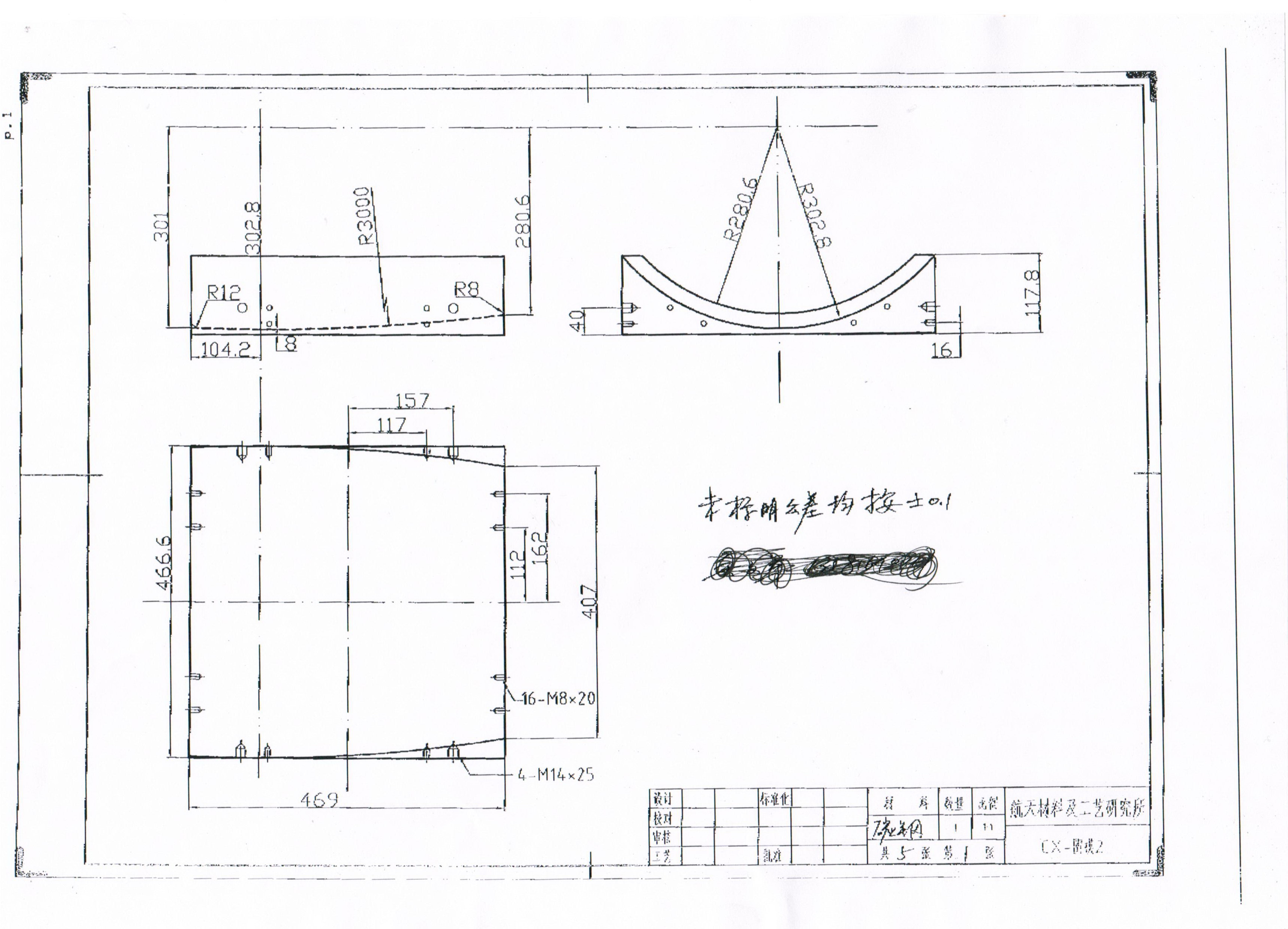

看图纸中有R8和R12没做出!
发表于 2009-12-26 12:56:16 | 显示全部楼层 来自: 中国山东济南
提供一种思路,可以现在两端各拉伸一个块体,尺寸与与槽端面平齐,求和,倒角,在切除
beyond2009 + 5 讨论练习
 楼主| 发表于 2009-12-26 19:23:28 | 显示全部楼层 来自: 中国浙江嘉兴
回复 3# WHC44 的帖子
是不是两边先补上两块  导角导好后再分割掉
