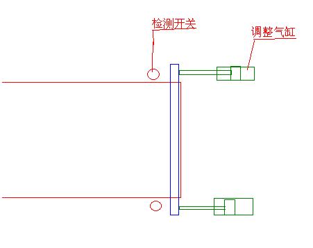

发表于 2009-12-25 16:16:24 | 显示全部楼层 来自: 中国上海
hero2006 + 3 应助
 楼主| 发表于 2009-12-25 16:22:58 | 显示全部楼层 来自: 中国江苏南通
回复 5# yl7267 的帖子
这是两边检测,假如两边容易磨损,我能否以中心作为检测点,那就不容易跑偏了

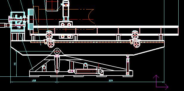

发表于 2009-12-25 16:55:02 | 显示全部楼层 来自: 中国广东广州
在整个结构下加一铰链结构.参考下图
