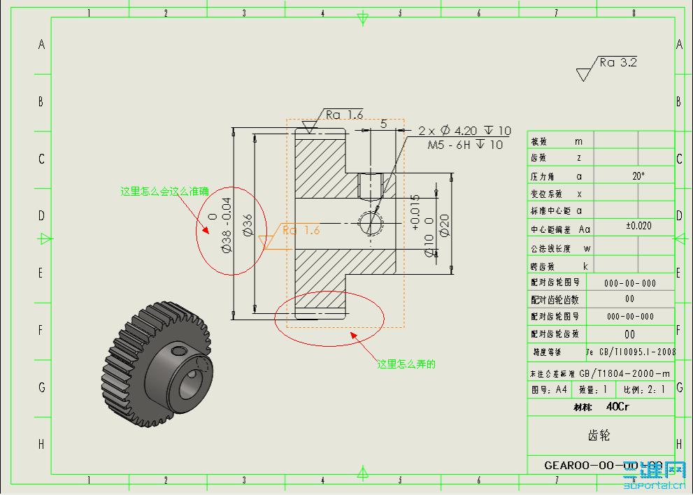

用geartrax生成的齿轮怎么生成国标的工程图?' j6 R4 q0 P# c/ B1 e- K) S0 T
5 c6 ^9 d4 K6 r8 Q  u# u& I% C# m
. P- ]  Z0 l9 z' R6 n" D
$ |! ]  R7 |7 l" F  W# `. L
4 U/ ]) J4 H9 L1 l. M还有下面这个工程图是怎么弄的?* a5 y0 h+ j/ ^/ s2 `- s. D
3 y! m3 f8 y: W- x% {  f2 f4 A6 z[ 本帖最后由 huangsh 于 2009-12-25 11:49 编辑 ]
发表于 2009-12-25 12:45:39 | 显示全部楼层 来自: 中国浙江杭州
1.模型的直径也不是整数;8 r  u- |1 n: p5 R$ r! m& I( L
2.点击该尺寸,将左边尺寸栏中精度选项中选择“无”即可。
