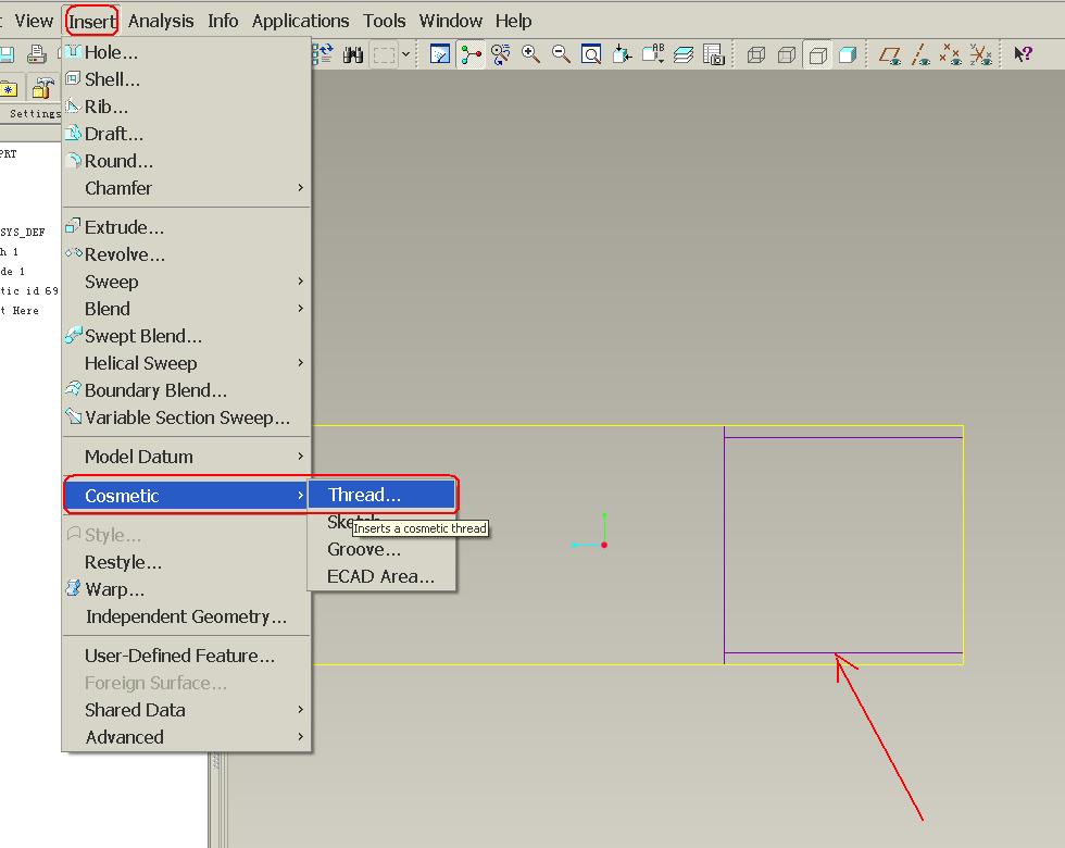

发表于 2009-12-25 15:03:27 | 显示全部楼层 来自: 中国广东广州
也可以用装饰螺纹线

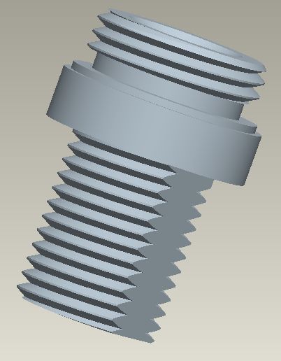

发表于 2009-12-26 11:57:55 | 显示全部楼层 来自: 中国浙江杭州
用螺旋扫描切除项,注意画螺纹截面时把截面画整了,要闭合

发表于 2010-1-3 14:10:30 | 显示全部楼层 来自: 中国广东广州
一般都是用装饰螺纹线,为了看起来像一些就用螺纹扫描呀!!!
发表于 2010-1-3 19:19:59 | 显示全部楼层 来自: 中国江苏南京
如果要做一个看得见的螺纹,那就用 sweep   prorusion  cut,就可以了,主要是你要查到螺纹的中经或者底颈,那样就比较的准确。

发表于 2010-1-6 20:44:18 | 显示全部楼层 来自: 中国广东肇庆
, M' m% I4 h1 A; z8 ]
* s7 I+ _/ s; f' k8 U2 Ghttp://www.3dportal.cn/discuz/border=0 [img][/img]
