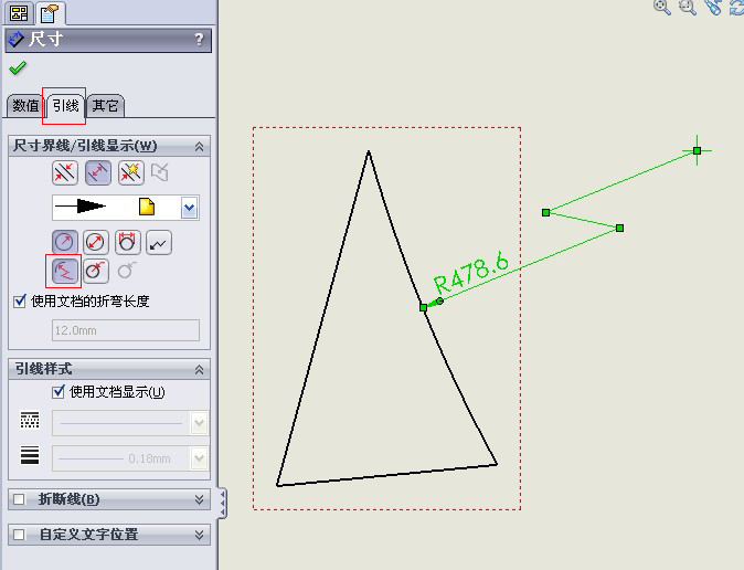

[已解决] 工程图半径标注,尺寸值移不动?
发表于 2009-12-25 14:12:02 | 显示全部楼层 |阅读模式 来自: 中国江苏泰州
发表于 2009-12-25 14:41:34 | 显示全部楼层 来自: 中国上海
不明白楼主要干嘛。
发表于 2009-12-25 14:49:50 | 显示全部楼层 来自: 中国江苏南京
用折弯引线
 楼主| 发表于 2009-12-25 15:17:32 | 显示全部楼层 来自: 中国江苏泰州

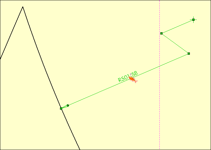

发表于 2009-12-25 15:23:58 | 显示全部楼层 来自: 中国江苏南京
原帖由 和气生财 于 2009-12-25 15:17 发表 http://www.3dportal.cn/discuz/images/common/back.gif
, F1 S- s2 Q' w: @尺寸就是拉不动
3 @, g; X3 e4 ^' p- ?6 A  e0 E1530438
+ L' c% x+ i. A4 U4 d# N# _谁说拉不动
发表于 2009-12-25 15:33:50 | 显示全部楼层 来自: 中国江苏南京
动的非常好

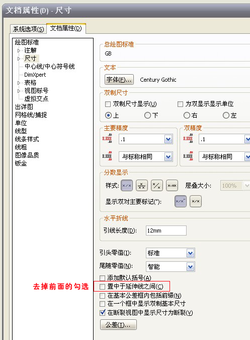

发表于 2009-12-25 16:23:29 | 显示全部楼层 来自: 中国浙江温州
选中尺寸,右键,显示选项/尺寸置中前的钩去掉,或者在选项,文属性中设置
发表于 2009-12-25 16:24:53 | 显示全部楼层 来自: 中国江苏南京
回复 9# 和气生财 的帖子
置中于延伸线之间
发表于 2009-12-25 16:28:05 | 显示全部楼层 来自: 中国江苏南京
还有这里~~~~

发表于 2009-12-25 16:28:09 | 显示全部楼层 来自: 中国湖南株洲
你的工程图模板是设置居中吧

发表于 2009-12-26 12:49:37 | 显示全部楼层 来自: 中国浙江温州
你这个模板是经过什么东东处理了的吧,看看你的尺寸字体都是经过调整过的。有些国标助手会修改这些选项。你可以用一个新模板,什么都不加载,此问题应该能解决的。
