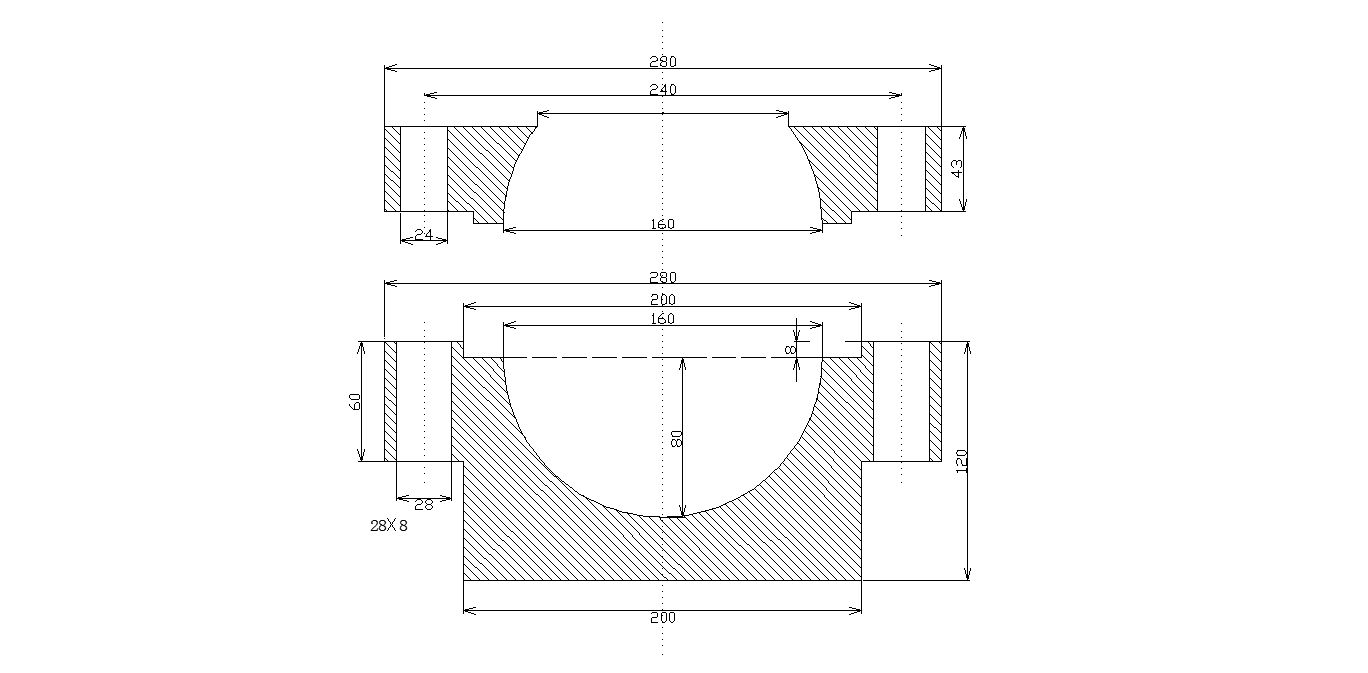

如图所示: 这个锻件中间的半圆 。用普通车床可以加工吗?
# R6 r6 [1 M9 g9 @3 A, F1 U对了。这个是类似法兰的东西 圆的。好像一个碗上面一个盖子 盖子上有洞 这个是剖面
1 A3 V; X2 H5 A( F- h% k6 A
非常感谢各位网友 帮我想出好多办法。我之前的表述有点问题。应该是法兰盘一样的东西

发表于 2009-12-25 16:34:42 | 显示全部楼层 来自: 中国上海
建议:
  P  ]2 d7 u# `- e5 ^* ~1。分别加工好上、下两件的外形和各连接孔,另做一厚约50的板,做同样的连接孔。
& A  p& E5 l* g" Q1 [- h2。用螺栓将三者紧固,划线确定孔的中心线。
) U4 ]/ X5 a/ U% N% F1 d' h: g3。车床四爪校正,钻、扩、车孔Φ160。(如果不增加一块板,由于不是整圆,车的时候容易振动,产生偏差,孔会不圆)。
$ Z# v- x. x; O1 h4。拆卸后修整各锐边。

发表于 2009-12-25 22:19:22 | 显示全部楼层 来自: 中国山东威海
回复 6# btox 的帖子
建议:制作一工装与车床盘根连接,工装同时装夹两个工件,工件位置刚好组成加工圆

发表于 2009-12-26 01:39:53 | 显示全部楼层 来自: 中国江西鹰潭
这个图直径、半径标注不明确,不知是要加工内孔还是内球面,1 B, ^3 v2 w. ?  A% ]
如果是内孔,车床上加工如上面几位同志说的就可以了,2 O- e. ^* d3 z
如果是内球面,在普通车床上,可以利用一把可以转动的刀具来加工,绕着圆心转动刀具,就可以加工球面了;在数控车床上,编程就可以很方便地加工了,如果是小批量多品种,建议用数控车加工

发表于 2009-12-26 20:52:42 | 显示全部楼层 来自: 中国江苏无锡
这个图都看不清楚,尺寸都看不见,如果是半圆,可以用花盘,一次车两个,先加工出基准面,花盘上装挡块,让两个半圆凑成一个整圆

发表于 2009-12-27 09:51:21 | 显示全部楼层 来自: 中国山西太原
可在普通C630车床上加工,将上、下两部分分别加工成,用螺栓联接。四爪卡盘找正夹紧,先粗车,最后用样板刀车成。或者改一套靠模装置,加工出来更为合适。

发表于 2009-12-27 15:11:29 | 显示全部楼层 来自: 中国江苏南京
至少要用一个四爪卡盘,应该先加工外形,然后画线,钻中心孔,最后切开

4 s4 R+ G+ W7 k( l8 A1 v把两半圆用铣床把外形加工好,合并起来,做一个夹具

做一个专用工装,夹在三爪卡盘上,将以上零件用压板压紧就可加工啦.

发表于 2010-1-16 08:53:46 | 显示全部楼层 来自: 中国四川成都
12楼说的对,要不就用样板刀,要不就在车床上增加一个靠模装置,因靠模装置有个你的球面R的样板,应该就可以作出
