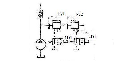

如图所示的系统中,已知py1=2MPapy2=4MPa。卸载时各种压力的损失均可忽略不计,试列表表示A、B两点处在电磁阀不同调度工况下的压力值。- C, }! H) V, e% m, w4 ^+ ?4 r

答案如下:
+ {! Y1 T, X( w' D/ H' E电磁铁    1DT-  2DT-  pA=0   pB=0
) e: J% d3 Q5 m1 |. {                   1DT+     2DT-  pA=0     pB=2MPa
2 j: X: x( d" H" q* ?2 z- x                   1DT-  2DT+     PA=4MPa       pB=4MPa
5 q7 O. A4 ^5 U) k$ r                   1DT+     2DT+     pA=4MPa       pB=6MPa: [7 x) O) \6 g7 R
2 l: q. H! D; E& F0 K" A6 E! s$ I1 t6 A. c- y
, W( r" C" J- ~/ B& O" F" L
现在是第一种情况和第四种情况,偶明白,可以解释清楚,但第二种和第三种情况就解释不清了,哪位朋友可以帮忙解释下呀?! y9 M/ \3 N: T3 x& u
如果一个电磁铁得电,那大部分的油液应该怎么流呢,谢谢了!! j0 N* z9 ?' Y$ k" {) N1 S

发表于 2009-12-25 16:38:51 | 显示全部楼层 来自: 中国山西晋中
看不明白什么意思,有图的话最好上个图。
 楼主| 发表于 2009-12-25 17:53:48 | 显示全部楼层 来自: 中国广东湛江
这是那道填空题:
; ^, [6 G; [6 i8 d7 l有两个调整压力分别为5MPa和10MPa的溢流阀串联在液压泵的出口,泵的出口压力为(  );有两个调整压力分别为5MPa和10MPa内控外泄式顺序阀串联在液泵的出口,泵的出口压力为(  )。
" |' ]7 {/ t- u4 z" H" k3 l- k7 v7 B
(A)5Mpa  B)10MPa (C)15MPa
5 h1 t, v; F% i2 e* C* h" P
4 D. l' s; a, Z2 _8 B0 o第一个空的答案是15,这个我清楚。
$ w0 g" j0 j: {! k! X但第二个空的答案是10,这是为什么呢,谁能给解释一下呀,谢谢了!1 F# ^) m& D8 {, {
1 j* k6 d! Z: `& w1 T
[ 本帖最后由 sun_rain 于 2009-12-26 08:01 编辑 ]

发表于 2009-12-26 10:15:52 | 显示全部楼层 来自: 中国河北石家庄
这个只是考试的试题,主要的考点是看考生对液压阀原理的了解程度。考点是内泄和外泄。只要这点稿明白了就知道为什么答案是上边的了。
发表于 2009-12-26 12:19:02 | 显示全部楼层 来自: 中国江苏无锡
内控外泄顺序阀与溢流阀非常相象:阀口常闭,进口压力控制,但是该阀出口油液要去工作,所以有单独的泄油口。
/ \, J; y6 W4 N/ ]2 Y* _' x- V% a5 {内控外泄顺序阀用于多个执行元件顺序动作。其进口压力先要达到阀的调定压力,而出口压力取决于负载。当负载压力高于阀的调定压力时,进口压力等于出口压力,阀口全开;当负载压力低于调定压力时,进口压力等于调定压力,阀的开口一定。

 楼主| 发表于 2009-12-26 15:19:23 | 显示全部楼层 来自: 中国广东湛江
现在加了图,就针对这个具体的题目,该怎样解释呢?
' f8 N1 R& m( {& F: u2 T8 Z对于油液该怎样流,感觉不清楚了。
( c+ i, b( @  J- [7 D* T6 @3 T希望能有朋友指点迷津,谢谢了!
发表于 2009-12-26 16:21:05 | 显示全部楼层 来自: 中国山西晋中
10楼解释很到位,楼主仔细琢磨一下应该就明白了。
