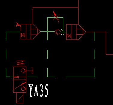

OOOO.jpg ; z+ f5 j! i! c* l8 d/ H$ a
这是一个快速进油插装阀,右上方的是一级插装件,左上方的是二级先导插装件。这个快速进油阀由两个插装件和两个控制盖板组成吧?我的一级插装件我选用了DN80的插装阀,那么那个二级先导插装件以及控制盖板的规格还是要选成80的还是应该选小一些呢?+ _  y4 w2 v  R6 K$ w; ]" t! R: ~/ [
小女子不才,恳请各位专家指导~~~

16的足够了。

流量流量流量流量流量流量流量流量

是锻压机液压系统上用的,这个快速进油阀用于主泵打出的油液进入工作缸中。流量达到3500L/min了

二级先导插装件以及控制盖板的规格选16的可以。' r) v5 i9 ~3 P* y7 L
我司2000T压铸机有类似的用法。
