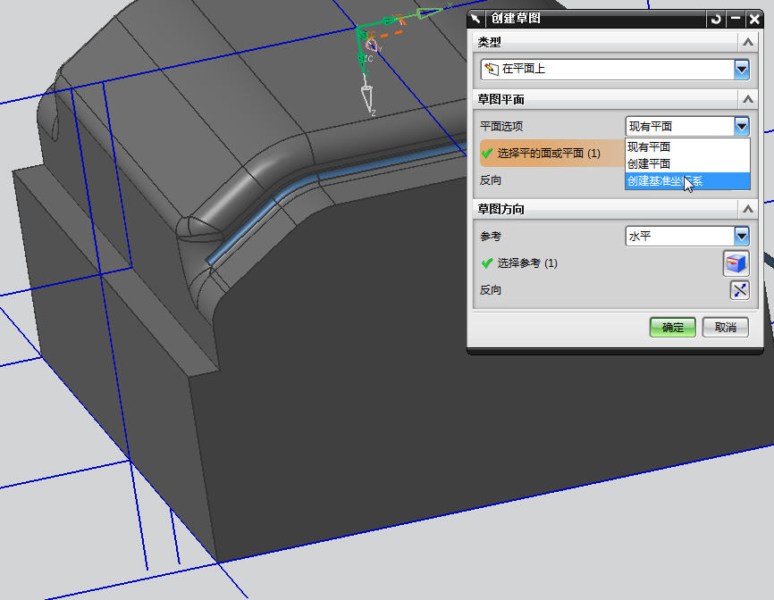

用ug草图也有了好久了,就会约束和定位,不知道ug就入草图后的坐标原点是怎么确定的呀,见笑了
发表于 2009-12-25 20:23:36 | 显示全部楼层 来自: 中国山东济南
如图,在进入草图平面时选建立基准坐标系,如同建工作坐标一样建立草图坐标

 楼主| 发表于 2009-12-25 22:11:58 | 显示全部楼层 来自: 中国上海
去试了果然是这样的谢谢啦
