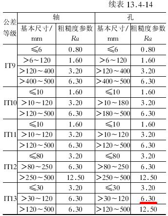

发表于 2009-12-26 11:21:34 | 显示全部楼层 来自: 中国山西太原
按照设计手册提供的公差等级与表面粗糙度的对应关系表,这样低的表面粗糙度对应的精度等级是IT13。

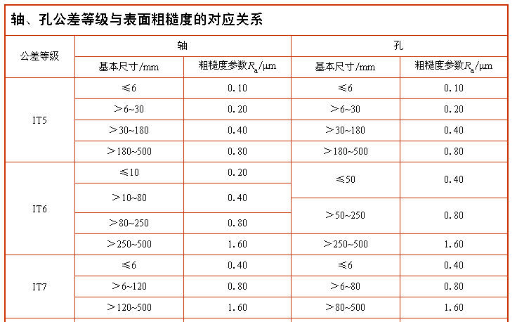

发表于 2009-12-26 14:42:15 | 显示全部楼层 来自: 中国江苏镇江
查了机械工程师设计手册,3楼的比较正确是IT13级 Snap1.jpg & m5 G/ Q1 }1 P' {. b  Y4 C6 n; k; ^

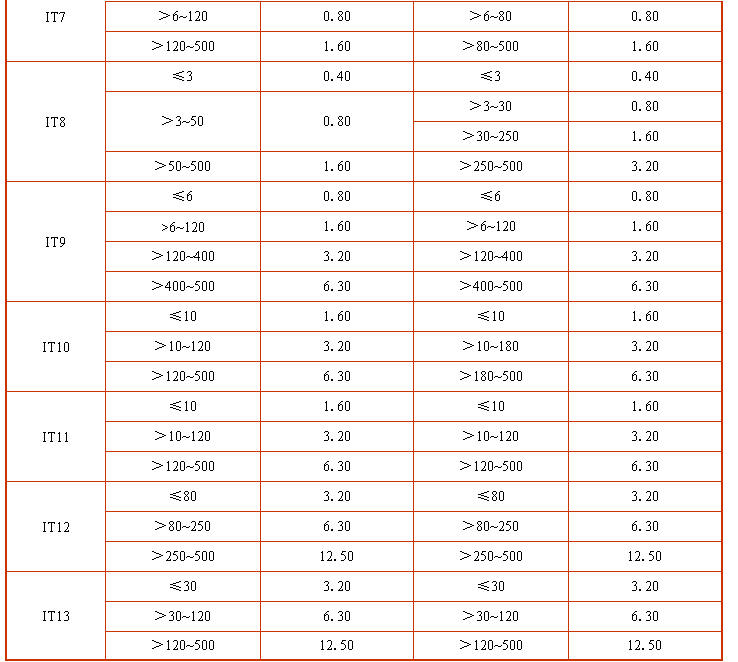

发表于 2009-12-26 16:23:44 | 显示全部楼层 来自: 中国山西太原
回复 5# 执着火狐狸 的帖子
二者是有联系的,例如表面粗糙度为Ra6.3时,要实现精度IT7就会出一些废品。反过来若表面粗糙度要求高,精度等级低,实现就比较容易。这里有个经济加工综合指标的问题,以上表格虽然推荐对应关系,但具有经济加工的指导意见。

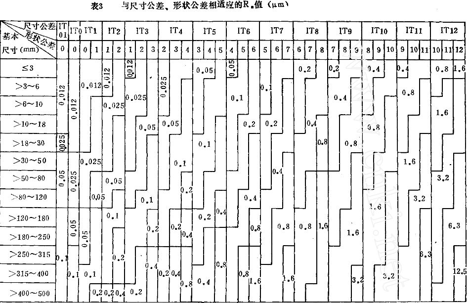

发表于 2009-12-26 20:36:20 | 显示全部楼层 来自: 中国江西九江
尺寸公差、形位公差与表面粗糙度三者之间有一定的对应关系,应当互相适应,见下表:, Z9 v" X, k" _6 ?9 v6 i  M
