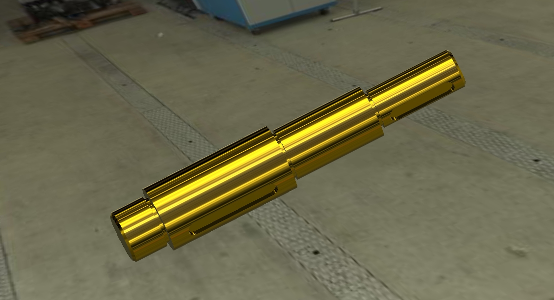

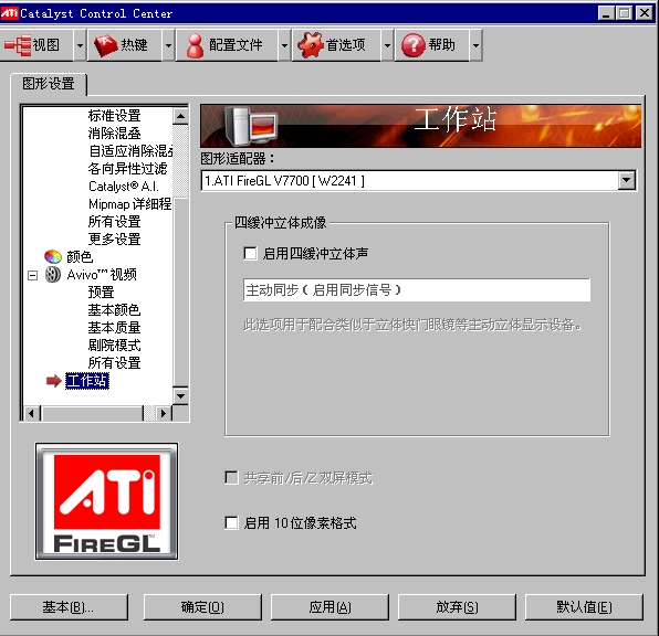

V7700价值7000多元,而3850才400多元!此举只是为了让SW打开即时渲染功能,即于性能提升了多少,并不关心!
7 r3 T& S. s( |# Q$ c- j' f1 c: N$ \( I+ ^- g, H
这是修改成功后显示的显卡型号,多出了一个工作站选项:

7 p9 [2 p3 O4 P, s: V/ l这是打开即时渲染后画的东东(注意,不用等渲染,改了材质,效果立刻显示出来):
