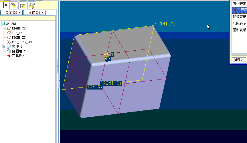

这几种表示有哪些区别:
+ ]! Z6 a6 n% U# dmaster, geometry,simply,graphic?

PROE里有这样的表示,啥意思,我怎么没发现,

主表示(master): 顾名思义,就是零件完整特征的显示。5 K5 v# R- H* N8 D0 z! c
简化表示(simply): 零件排除某些特征或者基准面/轴,坐标系后的显示。: K9 i! W: _1 L  c
几何表示(geometry): 零件显示所有特征和基准,但特征不显示无法被编辑。$ ]0 L" h# D0 \( `: q
图形表示(graphic): 零件只显示一个图形, 此时的图形不显示任何基准,也无法被编辑。
8 s6 \' l7 o& B* Y. y- ]( L0 ^$ q( w符号表示(symbol): 特征树只显示一个名称符号,表示有此零件存在,但无法看到。

如何设置默认的打开的时候为主表示?
发表于 2010-1-28 11:10:07 | 显示全部楼层 来自: 中国湖北武汉
4楼说的确实很详细,小弟学习了!1 B" q. ^/ C9 P* l# l
回答五楼问题,PORE默认状态下一般都为主表示!
& E  R# x5 F3 `2 J  w6 z% G  L父项为其他表示状态时,子项打开才会提示选择表示状态!
