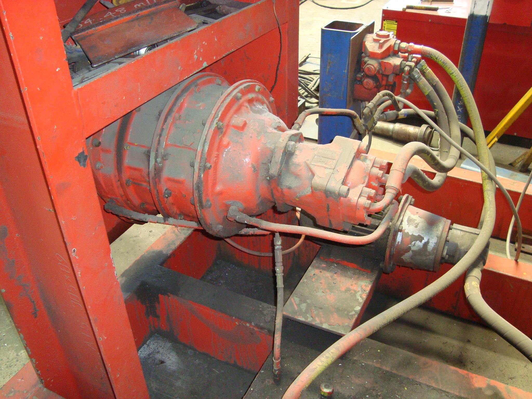

液压马达,帮忙看看是什么型号,哪个厂家有生产,马达这样接管是什么意思,规格我可自己选。

馬達后面是減速機?
! M' c, |3 O$ L  C/ u  `看不出哪家的,鑄件上看看有沒有英文的字母

感觉像日本的产品 说说你的设备是什么?

这是一个工厂用的回转机构,一个工件旋转焊接用的。9 O# R7 j- A# W7 @, P; F
上面字母也看不清楚,怎么没有见过这种外形的液压马达,是不是工程液压马达?" b9 L" l6 Z& i9 z: a
另外,前面是减速机的话上面怎么还接有液压管路,是什么意思,请指教。

http://www.casappa.com/eng/02products/ingr_ghisa/ingr_ghisa.htm
: J7 M) b1 C$ K9 x6 C有可能是這類馬達
1 H  x7 \8 F7 Z& k- ?6 K% g馬達引到減速機上的油路 可能是開啟制動器用的0 M, a) I& d7 q7 E* h  ^. x: {
確認一下這個是什么類型的馬達 齒輪還是柱塞

连接轴部位的管路肯定是控制制动器的,这个马达从外形上很难看出生产厂家,建议翻找一下设备配套图纸。

从设计风格上看像是小日本KYB公司生产的马达,从外形上看像是柱塞的,前面的减速波箱应该是同一个厂家的产品,小日本的东西,精简,妈的太穷,设计的时候舍不得铁,哈哈,至于为什么给减速波箱上面还加有管路,我才应该是抄袭了力士乐在在工程机械上的设计,波箱和马达共用液压油,但液压油最好用68号的
