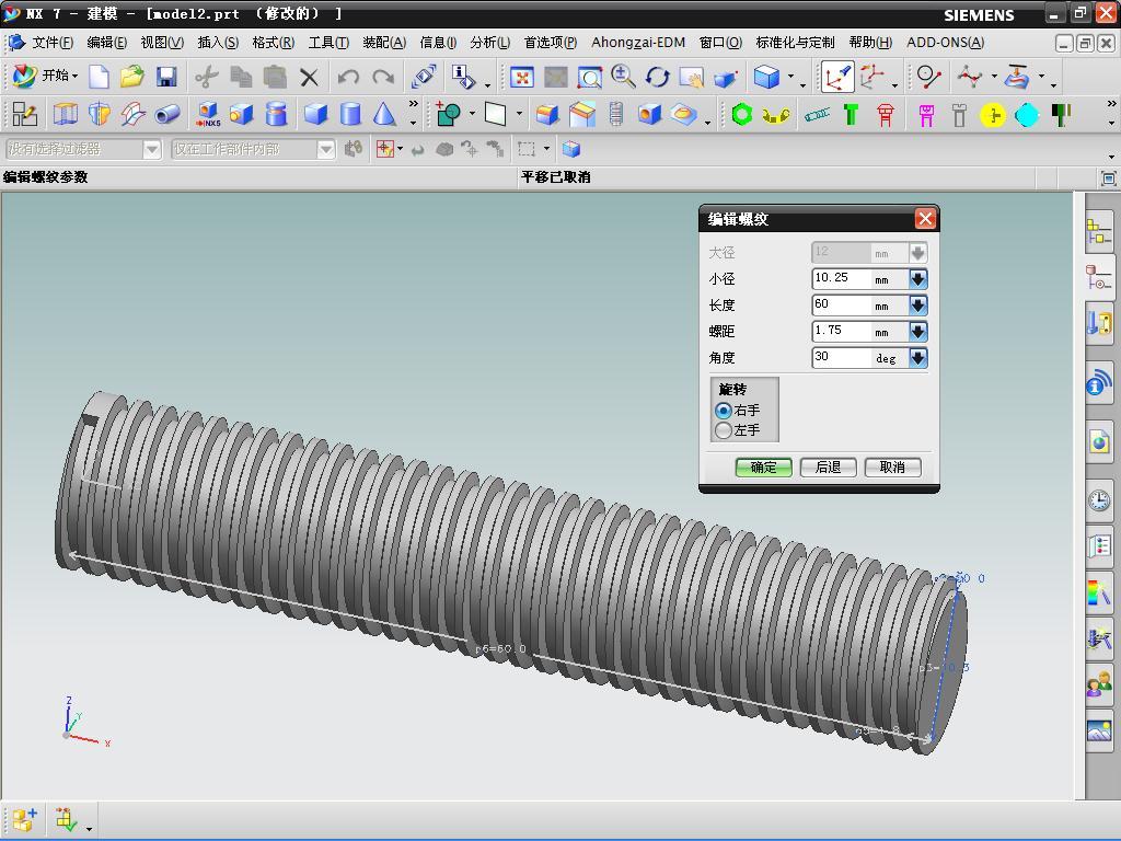

7.0详细螺纹的长度无法设置成需要的长度,不管在做详细螺纹时设置的长度是多少,它所生成的总是圆柱的全长详细螺纹

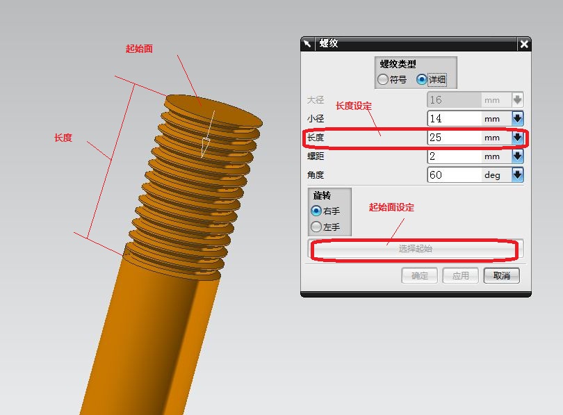

这怎么可能呢?非常明显的选项啊
