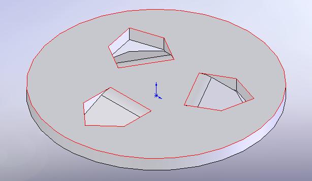

发表于 2009-12-26 10:23:01 | 显示全部楼层 |阅读模式 来自: 中国重庆
主要是不会画三个凸台7 }( f2 d6 d7 C* @; b# R7 [

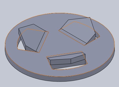

发表于 2009-12-26 12:26:09 | 显示全部楼层 来自: 中国浙江台州
不知道是不是要这个样子

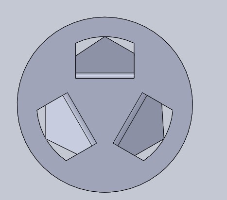

发表于 2009-12-26 12:29:45 | 显示全部楼层 来自: 中国浙江台州
补个俯视,要的话我把P传上,不过是2010版本的

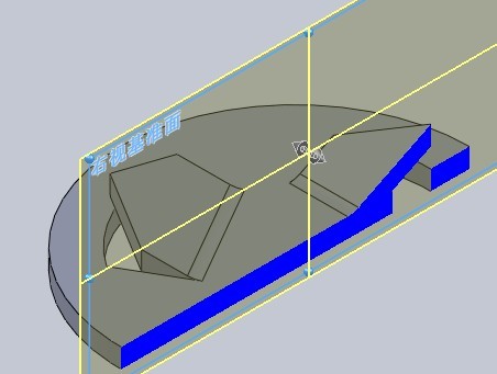

发表于 2009-12-26 13:32:03 | 显示全部楼层 来自: 中国浙江湖州
可以直接用钣金的成型工具做,附上源文件和成型工具(08),尺寸自己修改下,成型工具可能做的过程有点复杂了,呵呵,想到哪里做哪里

发表于 2009-12-26 13:42:29 | 显示全部楼层 来自: 中国河北廊坊
原帖由 chif0360 于 2009-12-26 13:32 发表 http://www.3dportal.cn/discuz/images/common/back.gif
" w; Y4 G+ P6 \1 H  ]. o可以直接用钣金的成型工具做,附上源文件和成型工具(08),尺寸自己修改下,成型工具可能做的过程有点复杂了,呵呵,想到哪里做哪里
* N" S, p. o+ d6 _& J+ f同意,这是最正确的做法。就是厚度比楼主的要求大了些。
