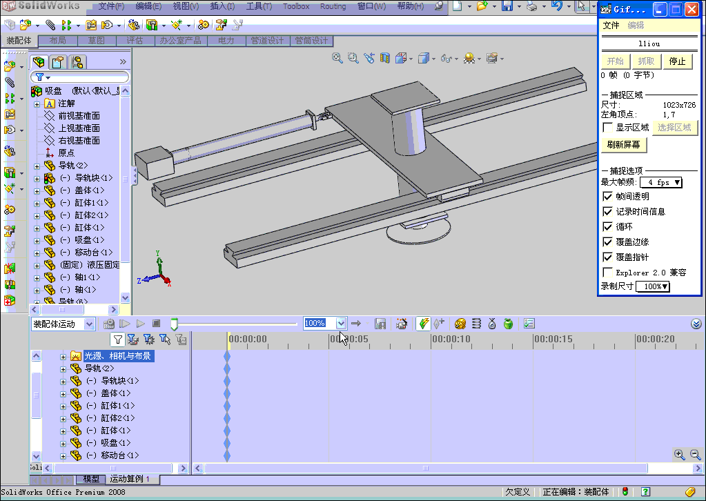

各位大大,帮忙看一下,为什么我连个最简单的动画都生成不了。 8 t/ ^  `4 C8 M9 y- z
$ o$ R( Q7 H; m+ }1 f" ]拖动移动台的时候,明明导轨块和气缸轴一起移动的,为什么不能一起到达指定位置?错在哪一步?
4 F: J( }7 t; X* ^, M: J
/ L' L1 A$ _5 f( v还有,对“禁用观阅键码生成”和“禁用观阅键码播放”不是很理解。帮助文件看了,没看懂。用通俗的话讲是什么意思呢?何为“观阅键码”,在什么时候用“禁用观阅键码生成”和“禁用观阅键码播放”。

 楼主| 发表于 2009-12-28 08:33:06 | 显示全部楼层 来自: 中国江苏盐城
似乎找到问题所在了。如果把有宽度配合的零件作为主动件的话,就会出现错误“零部件位置由于与配合及其它零部件位置有冲突而无法到达”。我把宽度配合改为对称配合,问题就解决了。或者不用有宽度配合的零件作主动件,问题也能得到解决。" h- z8 H1 q0 a) h1 C7 x
不知说得对不对,望高手能指点一下。
