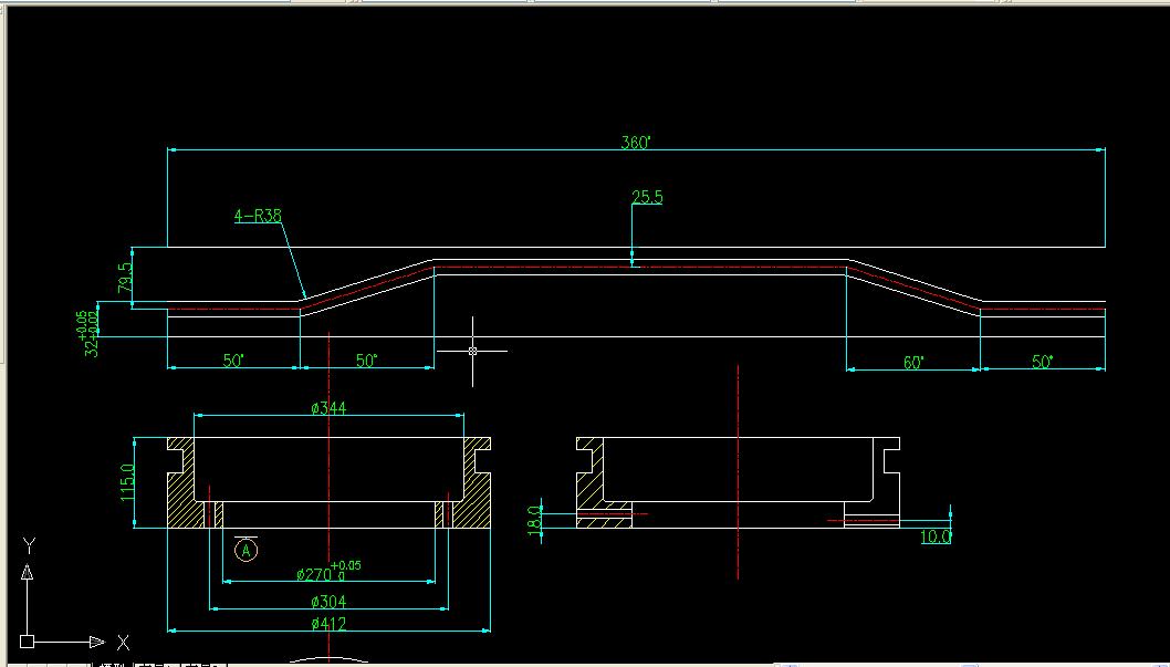

附件是公司的一个零件图~只有CAD图,要求UG三维建模,本并不难,可是那些展开线度长度什么确定,尽管可以画出来,但是展开线尺寸不对,三维模型也不准确,,
0 F" p0 _/ j( ]& @8 v, }5 X求教各位大虾,图中每段展开线长度什么计算啊?或在UG如何画是好(需要精确的弧长)?只有度数,不知道什么计算长度,UG画不出精确尺寸~~期待高手解答,谢谢$ A& h* K* K5 \2 }/ h# H! ~. I

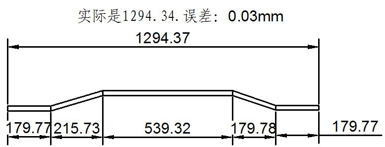

展开线长度和你以哪个直径展开有关,如果要很准确的(貌似很准确)表示出展开线的长度,只有用方程式来表示,因为π是一个无理数,无论你给出多少位都是不准确的,所以只有把π的值交给软件自己去处理。

谢谢楼上解答~关键是CAD图不是按比例来画的~CAD图不正确~就一个CAD尺寸图~但是要按照尺寸建模~没有各户CAD文件~

UG是参数化三维软件,草图(或其它)不要在CAD里画,而在UG里重画,用方程式去驱动展开尺寸,你要用CAD画草图就没办法。

不是有角度50,60和高度尺寸吗?只要尺寸是准确的,那就非常简单.
+ \2 l, u$ S) R4 v& H! y2 P5 K  M园柱上挖位移槽只要确定位移段的角度及升角(也就是这里的高度尺寸)就可以精确画出.

# Q- Z$ X# ?; e1 c0 H6 y8 Y. e: E问题恰恰就在这里,这个图从图形到标注都有错误,恐怕神仙也要无所适从了.

按LZ的图,只是把79.5按实际测量改为79.1,25.5,总高115,(不要去管32),按50,50,50,60位移角,不必去管弧长,这里按外径作为展开尺寸,槽深20,宽20.

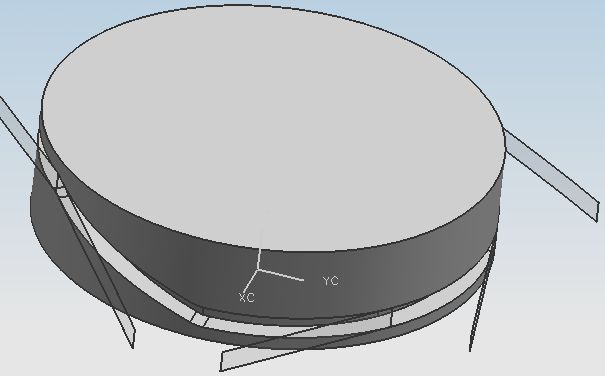

看看对不,对的话孔自己画,无聊随便玩玩的,呵呵
55.rar (191.82 KB, 下载次数: 1)

使用UG草图进行建模,然后做展开图,没有问题
