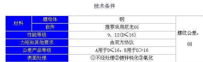

锁紧螺母(也叫防松螺母、防滑螺母)前端有一部分是非金属材料,是什么材料啊?
0 F7 r" \8 V/ z9 f# \% K* l我了解到应该是尼龙,但尼龙有很多种类,应该是那一种?具体牌号是什么?& e+ T7 M. m, U* h, c

我查了一下手册是PA66的!如图:

谢谢长虹贯日的答案!
