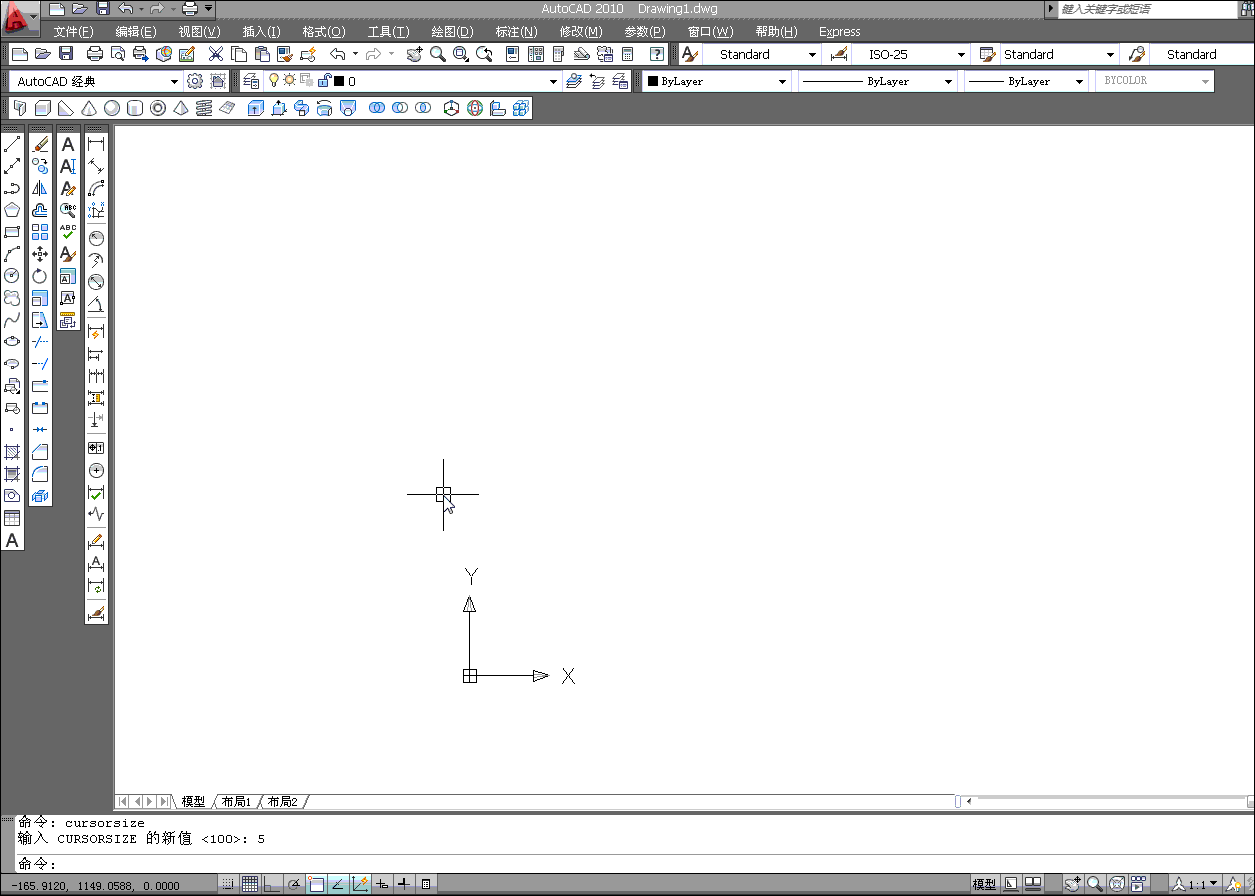

看到一些国产CAD里,十字光标的横线和竖线颜色不同.比如横线是绿色的,竖线是红色的.不知autocad中能不能改?怎样改?

按下面设置可以达到效果;

 楼主| 发表于 2009-12-26 16:16:30 | 显示全部楼层 来自: 中国广东江门
原帖由 sealive_leafage 于 2009-12-26 16:12 发表 http://www.3dportal.cn/discuz/images/common/back.gif
1 G) G( E+ t  T/ `* \/ }# w按下面设置可以达到效果;
* c! Q# G, j# f; U$ v
谢谢,搞定了,原来真可以,我还以为不行呢.高手!!!

发表于 2009-12-28 15:28:09 | 显示全部楼层 来自: 中国浙江杭州
二楼兄弟,我的2004版横线和竖线怎么只能设置成一种颜色?是不是还有别的机关?

原帖由 lxjwjp 于 2009-12-28 15:28 发表 http://www.3dportal.cn/discuz/images/common/back.gif
! [+ ?3 L, {. Z8 y: r- j二楼兄弟,我的2004版横线和竖线怎么只能设置成一种颜色?是不是还有别的机关?
: |# ~* w4 W# k+ D( M* g% U, D需要把“为X、Y、Z轴染色”勾选上。

发表于 2013-7-26 10:08:35 | 显示全部楼层 来自: 中国广东汕尾
AutoCAD2004版没有横竖轴选啊

发表于 2013-8-17 17:15:48 | 显示全部楼层 来自: 中国江苏无锡
光标颜色可以设置,但是XYZ不能分别设置不同颜色吧,一般三维软件才是三个坐标轴不同颜色
