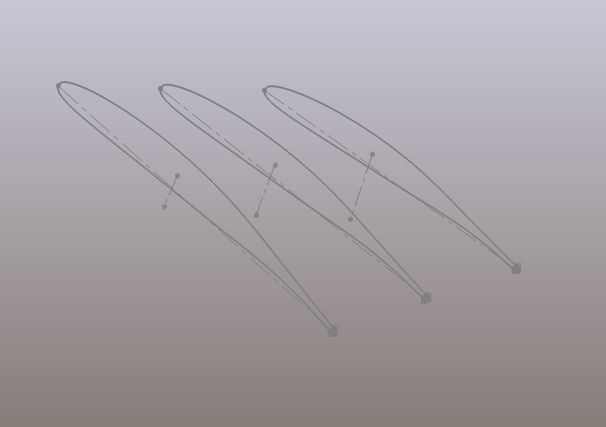

如题,叶片由n个翼型截面放样构成,各截面位置与角度已调整好,但却执行曲面放样后不成功,不知道该怎样做?还是我做错了。! ?$ r, _' k& j4 a/ H
说明一下,截面的后缘部分自己重新用样条曲线修整过,是不是和这个有关系?

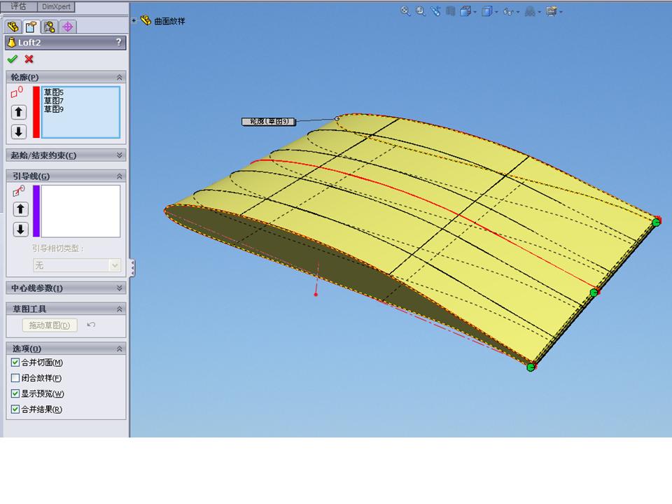

可以放样啊,你不成功是你的草图有问题。

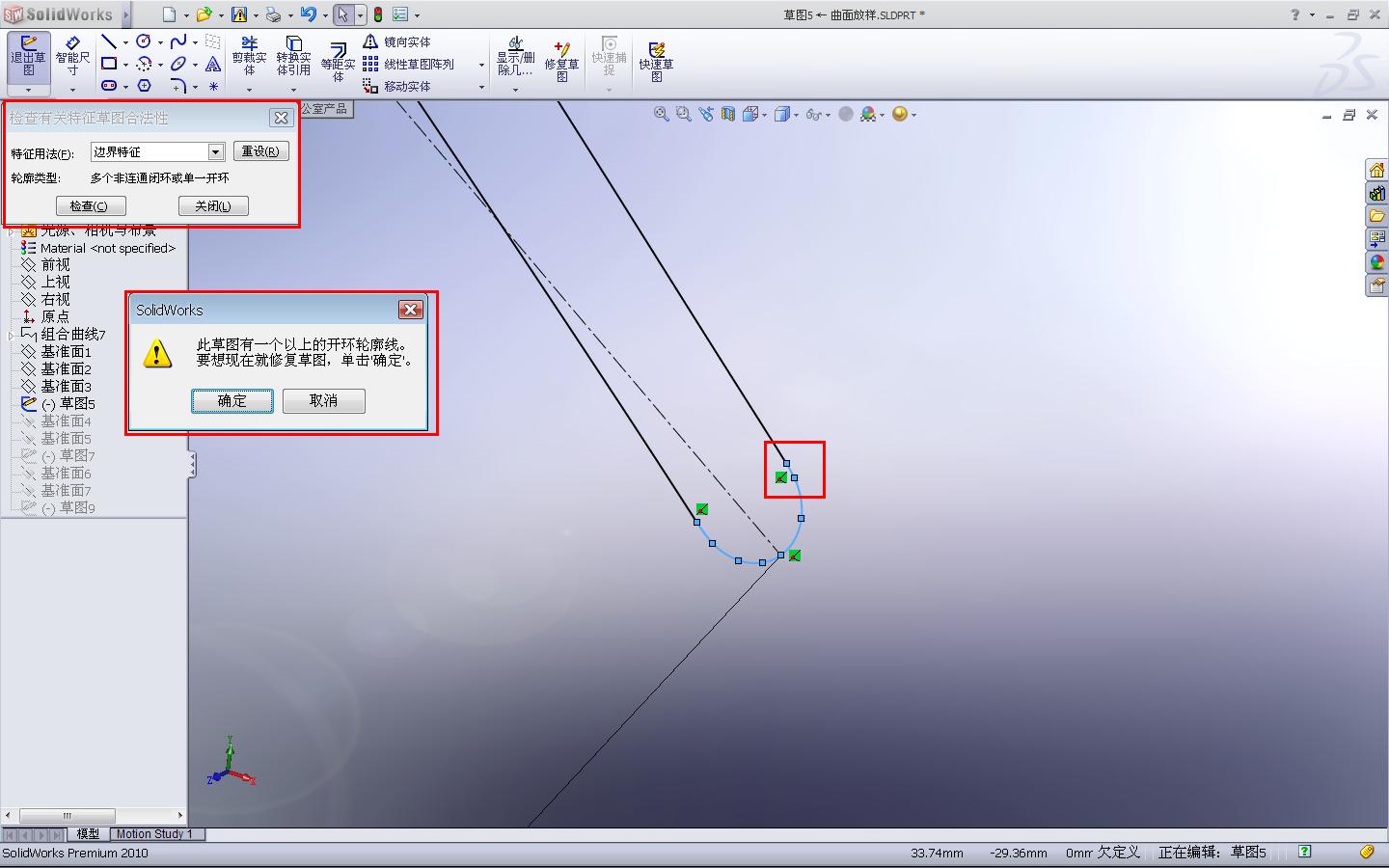

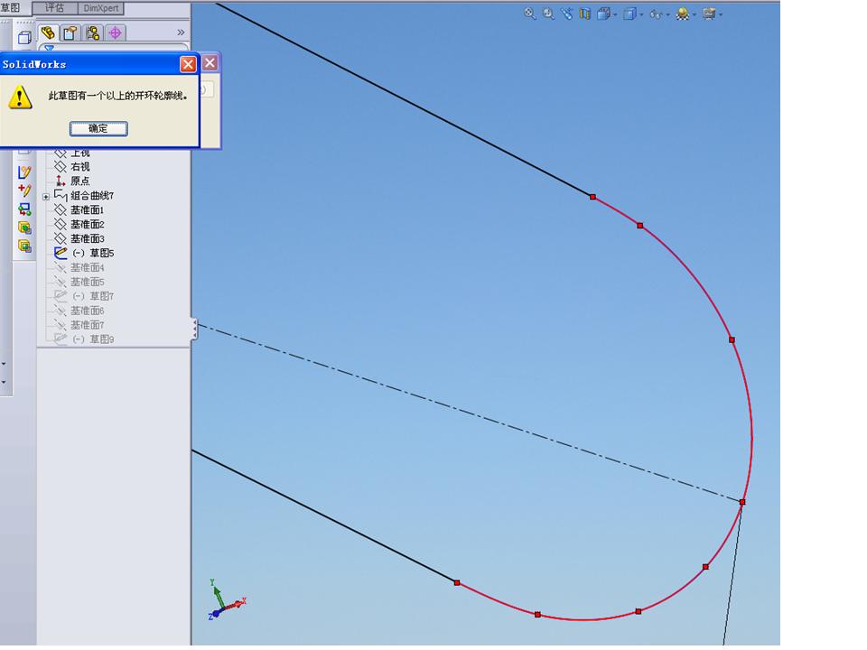

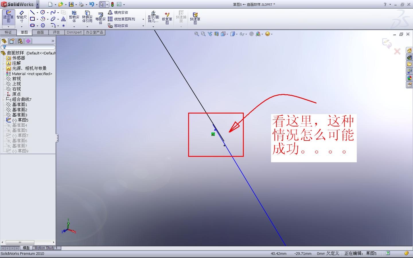

楼主自己看看 怎么可能不成功的原因啊4 Y+ J4 o; |4 c  `) f
/ A7 W8 E7 e/ T6 | 111.JPG ( N* v0 k* e2 Q7 _3 K, d7 {
发表于 2009-12-26 19:38:58 | 显示全部楼层 来自: 中国江苏南京
草图中的后缘部分和样条曲线连接两个端点都有问题!!
发表于 2009-12-26 19:39:30 | 显示全部楼层 来自: 中国广东东莞
把有问题的那条样条曲线变成构造线,再补回一段样条曲线。注意首尾要相连!
 楼主| 发表于 2009-12-26 19:46:07 | 显示全部楼层 来自: 中国河北保定
天,居然犯了个低级的错误,之前我还特意看了一下,就怕端点没连上,结果还是漏掉了,我错了,感谢楼上的几位朋友,谢谢各位。
