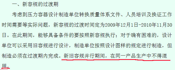

在新容规过渡期内,按旧容规设计的图纸制造的产品是否需要焊接产品试板。
发表于 2009-12-26 17:05:08 | 显示全部楼层 来自: 中国江苏南京
根据《关于<固定式压力容器安全技术监察规程>的实施意见》(质检特函〔2009〕89号),应按新容规执行。8 U" `5 Y' K% K, F

发表于 2009-12-26 20:04:05 | 显示全部楼层 来自: 中国江苏无锡
主要看图纸设计执行的是老容规还是新容规,如果图纸要求按老容规执行则产品试板按老容规的要求进行制备。不允许同一台设备部分按老容规执行,部分按新容规执行。

发表于 2009-12-28 10:59:59 | 显示全部楼层 来自: 中国江苏扬州
我也赞同3楼的说法,以及对过渡文件的理解,在容规过渡期内,按新容规设计的图纸产品试板按新容规执行,按老容规设计的图纸产品试板依然按老容规执行。
