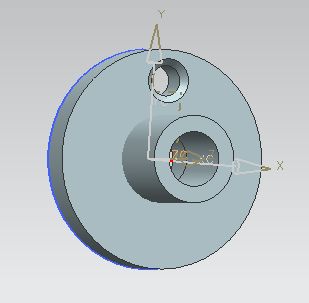

说一下步骤,我给截个图

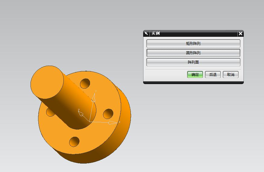

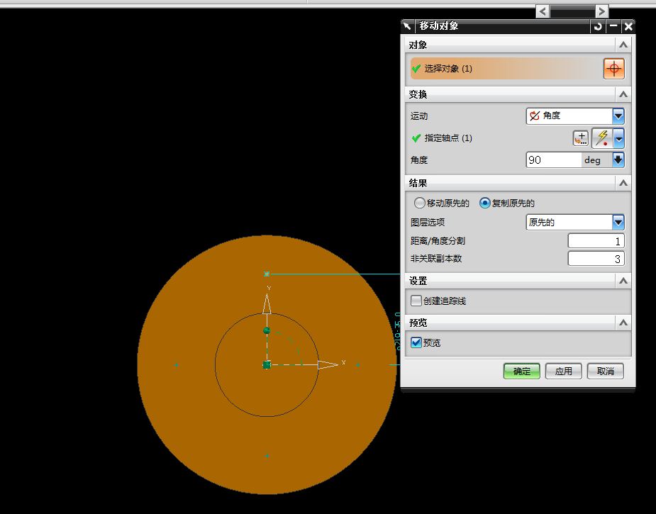

有很多种方法的,可以利用孔命令在草图中直接阵列点,然后生成多孔;也可以先做出一个孔,然后用实例特征中的圆型阵列;
