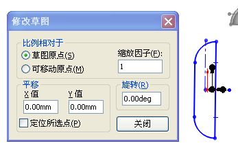

各位师傅好,我做钣金件从特征库调特征时,发现接触特征时不可以调90度方向,除了在钣金件上做几何草图关系外,还有没有办法换方向?谢谢各位了。
发表于 2009-12-26 22:16:46 | 显示全部楼层 来自: 中国江苏南京
改变成型方向用Tab键,移动和旋转成型工具草图用修改草图工具命令。

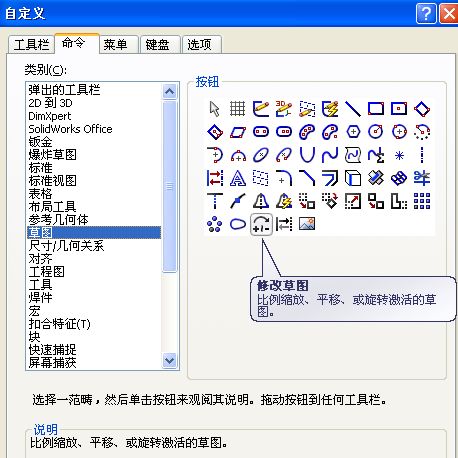

 楼主| 发表于 2010-1-3 19:20:58 | 显示全部楼层 来自: 中国江苏南通
我的怎么没有草图修改工具啊?
发表于 2010-1-3 19:41:35 | 显示全部楼层 来自: 中国江苏南京
( l  z3 A- ^& b  T" v/ r
我的怎么没有草图修改工具啊?8 ~: D7 o  H/ t' h" N; U
ntyanlei 发表于 2010-1-3 19:20 http://www.3dportal.cn/discuz/images/common/back.gif
& \3 R8 S  g* \6 A) v- j没有就在工具->自定义->命令->草图里调用
