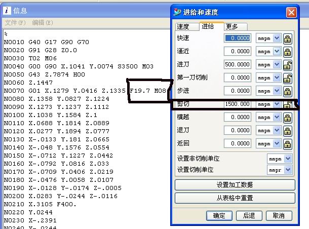

我在用ug编程的时候在参数里面设置好的剪切速度是1500 ,可后处理生成出来的程序里面F的值却不是1500,请问大家这是为什么啊

后处理的问题,你用的是软件自带的后处理?

恩 是的 请问该怎么在后处理里面进行更改 使设定的进给速度等于后处理出来的F值

你哦 还是英制的   自己改改后处理就行了

更改后处理的单位就可以了。公制和英制的问题。

看来是刚接触UGCAM吧?
5 K3 B" Q( A. B  Z/ ^, t" `" k& R8 y建议下载做好的后处理!9 y6 t9 W$ O4 X/ x8 o
如今基本不需要考虑后处理的问题了!什么系统的都可以下现成的!
, `6 ~$ U  u2 L. N努力的方向应在 多花精力做 简洁  清爽,刀路 6 v  ^. n) v+ h- s; Z/ o8 N4 v
抬刀 和 程序运行时间最少 和用电最少方向努力啊!

貌似LZ在主轴转速那个选项上打勾造成的
