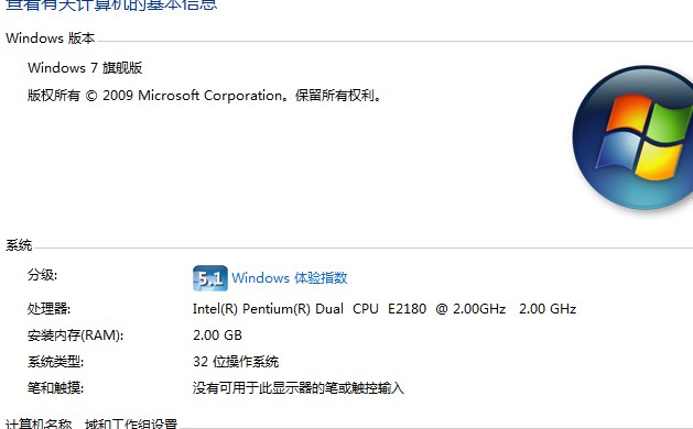

发表于 2009-12-28 09:29:38 | 显示全部楼层 来自: 中国河南许昌
你的电脑配置太牛了,分级达到了5.1,我的才2.0.2 ^% }" y+ P. Z5 P
找显卡驱动的问题,我的刚开始也是很卡,后来重新安装了驱动,基本正常。。
发表于 2009-12-28 15:20:19 | 显示全部楼层 来自: 中国广东中山
不太行啊   ,只有5.1,我想在高一点好  :lol:
