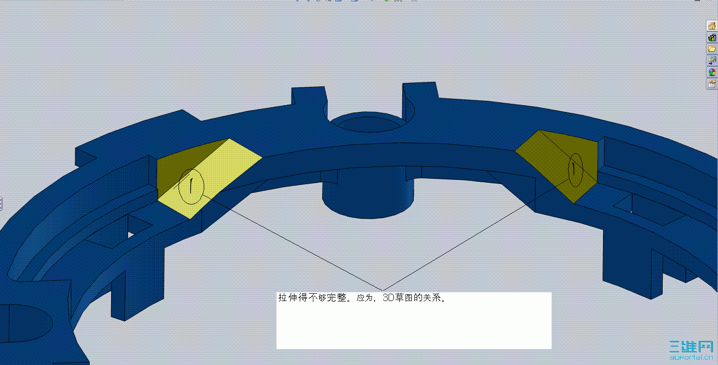

电机定子绝缘支架画法,请大家指正!

看了一下,拉伸82、85有点问题?切除不干净?楼主再看看!

同意2楼的看法。 " ?7 U- I8 n' Z( [8 k% _
6 b6 V* l/ _* a3 b" R楼主在整理一下就可以了。
