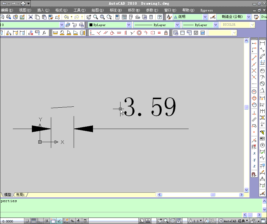

发表于 2009-12-27 19:52:17 | 显示全部楼层 来自: 中国浙江宁波
看看这个贴:http://www.3dportal.cn/discuz/viewthread.php?tid=511312&page=1&fromuid=150055#pid2396264
, h" ~/ w3 K9 ?: }3 _( V) g5 O双击标注,弹出文本编辑窗口而不是属性窗口;
