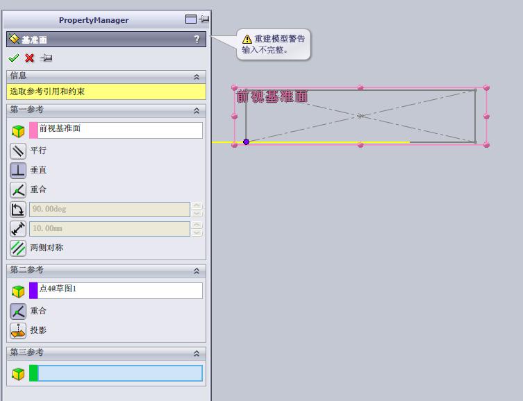

我先画一个中心矩形,标注了尺寸。然后想生成一个前视基准面,在前视基本面建立一个圆的草图。然后用扫描命令,做成圆柱体。结果第二步就进行不下去了。 未命名.JPG

发表于 2009-12-27 10:53:06 | 显示全部楼层 来自: 中国江苏无锡
经过平面一点,建这个面的垂直面有无数个,所以你不能建立。你可以把第二参考改为一条直线,或者增加第三参考再选另外一个点就可以了。
 楼主| 发表于 2009-12-27 11:34:19 | 显示全部楼层 来自: 中国江苏盐城
我只画两条直线,设平行,标注好后完成草图,再建立基准面也这样的提示。

发表于 2009-12-28 17:03:50 | 显示全部楼层 来自: 中国上海
楼主是要建立一个基准面,而且是过你选的点&垂直于前视面的基准面吧~
. r# m$ I  [  N* o  X0 }' c$ y# P你非要建这个基准面的话,点右视面和你现在选的点就可以了! [2 \5 n7 b& g" o0 X2 M; P
/ m  w$ t; [- [! t1 [另外,你要用扫描做圆柱体的话,引导线只要一根直线就可以了,不用矩形的9 a2 o" I7 ?8 x" S* s" X( [
% Z0 X9 o: T6 J1 Q. b( d$ f. N
最后,完整的草图见右下角 完全定义 就可以了
