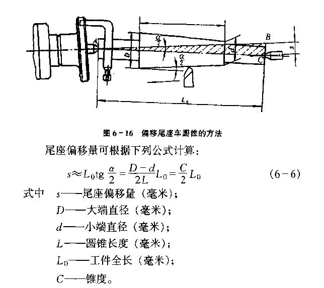

大家都知道在车轴的时候都要先看看有没有锥度,这次我也是这样,我笨,都是试着调,大家有什么公式什么的可以计算出尾座移动的距离?谢谢

发表于 2009-12-29 08:50:55 | 显示全部楼层 来自: 中国上海
车轴或孔有锥度时适当调整尾座大多靠经验和试调,即使有计算公式(应该有),计算得到的调整量也很小,调整时也不准确,还是需要试调。
发表于 2009-12-29 10:20:17 | 显示全部楼层 来自: 中国上海
各种车工手册上都有公式,如果精度要求较高,确实应该调试。

发表于 2009-12-29 19:26:27 | 显示全部楼层 来自: 中国辽宁朝阳
计算出尾座移动的距离,适用于车锥度,而你车轴好象没有固定的公式,如果你是车批量活调一次就行了,如果尾座动了就要重调.

发表于 2009-12-30 11:10:02 | 显示全部楼层 来自: 中国辽宁丹东
车长轴出锥是圆柱度超差的一种表现形式,消除这种误差一般办法是调整尾座,其调整量的精确计算公式4楼已给出,但实际工作中都采用试切的方法,而不作精确的计算,因为有切削力的存在,精确的计算也达不到精确的目的。另外,导致长轴出锥的原因还有导轨面磨损严重、床身安装精度超差、主轴精度超差、床头箱偏移等,这些问题都解决了,再考虑调尾座才是正解。
发表于 2010-1-9 23:23:21 | 显示全部楼层 来自: 中国广西北海
用百分表打尾座,里大尾座向外移,小者相反
