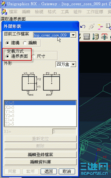

老版本MW里,点击电极命令,进去定义的时候有“边界”这个选项,可以选择曲面来定义电极边界大小,非常好用。
7 @2 D% P) Z2 G2 i 1.gif 8 O4 b$ N  F2 F$ x

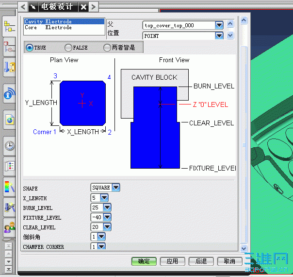

可最近的几个版本却没有这个选项了,下图是7.0的版本,直接就是尺寸定义了,不知道应该如何设置,让边界方式可以使用。$ i0 _& P3 @' Z) R3 F: T/ ]+ c

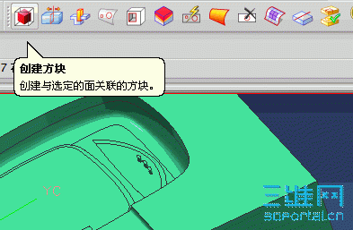

会不会是因为有了创建方块的原因啊?( [8 R% F6 _% f: t/ |, Q7 }: x

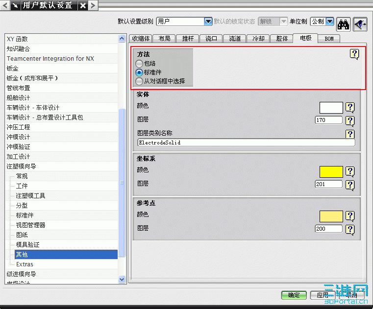

根据下图的设置改即可,就不是默认标准件模式了。
+ ^) ]0 a9 X) \/ \: v 1.gif
