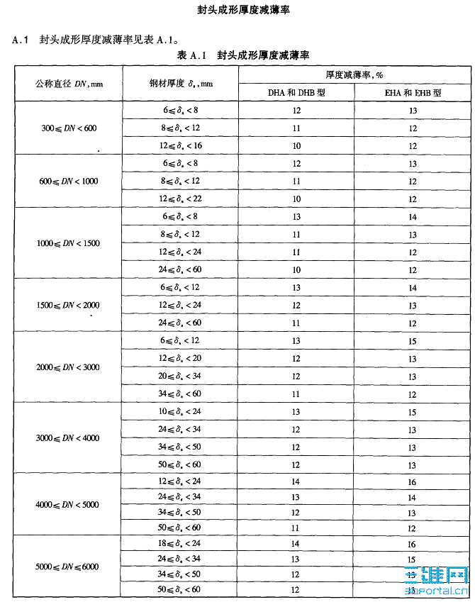

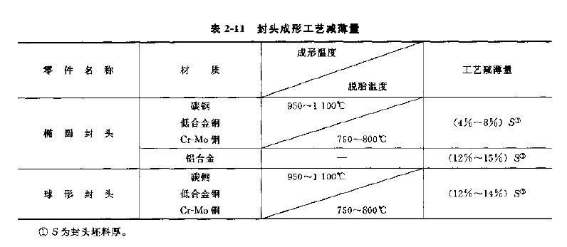

哪位从事封头加工的师傅能提供一下不同加工方法下的封头的成形减薄量表格或经验公式?

压力容器制造和修理(压力容器实用技术丛书)的2.2成形中有介绍:: A+ H% L0 Q, p/ s5 T' y: Q
& O8 W4 L" E# f9 A% t压力容器实用技术丛书 压力容器制造和修理/《压力容器实用技术丛书》编写委员会/化学工业出版社/2004年* j6 g0 X& {8 e* e* \
http://www.3dportal.cn/discuz/viewthread.php?tid=435689

实际上,影响封头(主要是椭圆、碟型)成型减薄的原因主要是封头加工厂的成型工艺(冷成型或热成型、模压还是旋压、一步还是多步)等,应该不能一概而论,各种资料提供的都是经验公式,不都适用于不同的厂家,仅能参考。
发表于 2009-12-30 11:05:13 | 显示全部楼层 来自: 中国北京
请参见JB/T4746-2002的附录A,见下图:
