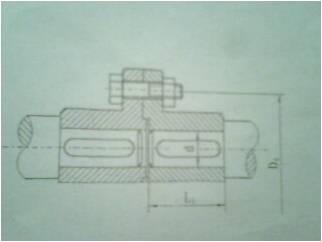

有一个计算连轴器转矩的问题,大家能不能帮我分析一下,该怎么做,题目请看
& f' \5 d/ y% z+ D1 W4 f6 F( Y7 n" K7 f7 }1 a4 Q
如图所示,两轴通过凸缘联轴器连接,已知联轴器的型号为YLD6,轴的直径为d=30mm,轴的伸长度为L₁=60,联轴器与轴采用A
$ ]2 }) w7 F2 f3 E普通平键连接,键的尺寸为b*h*L=8*7*50.两半联轴器用4M12的普通螺栓连接,螺栓中心分布圆直径D=90mm,连接件接触面的摩擦系数μ=0.15,为了安全,希望摩擦力矩比计算值大20%,螺栓的性能等级为8.8级,45钢,δs =640MPa,不控制预紧力,取安全系数S=5。轴的材料为45钢,联轴器的材料为HT200,试计算此联轴器所能传递的最大转矩(载荷平稳)。(键连接的许用挤压应力 =60MPa,M12螺栓的 d₁[δs]=10.106- p% U& M3 e4 E

参见标准JB/T7511-1994。

1,根据键和联轴器材料的许用挤压应力,分别计算出轴能传递的扭矩;
) P" P3 i3 U5 A: G2,根据键的许用剪应力计算出轴能传递的扭矩;
1 a, l* N, q% W1 c3,根据螺栓材料的许用剪应力计算出轴能传递的扭矩;  Q" A7 i$ T! ^2 V
----取以上3个计算的传递的扭矩的最小值

" u, [) `1 _9 ?4 H# Y' w( a: C6 S请问如何联轴器计算传递的扭矩?其中一个L1=60mm,是计算什么时候用的?谢谢9 l8 @0 d8 q* a" u# r

你的这个简单啊  }4 V% M3 T# R$ f% Z5 p
两个部分的和
# Q2 Q( T4 ]4 V, S! |( A) F第一是两个面上的摩擦力" s) F; s4 W% J0 h
第二是需要剪断四个螺栓的剪切力。
+ _# M3 |" X9 r; f3 e( P这个是一个部分的----------------或是第一种失效的方式
3 S, p; n5 w+ V' _第三是普通平键的剪切和挤压断裂
' j. A2 H  M" ~- T, n这个是第二部分的-------------或是第二种失效方式
  _* T( _' u! M  ]) u8 z这个两个无论哪一种失效( \. N4 N. x& g6 a
那么整个联轴器就失效了。
plc + 3 应助

这2个部分是比较大小吗?哪个数字小就取哪个?5 G  p9 i8 m' B8 i. L! s) A3 j
2 f8 h0 Q. |7 o6 P0 A& S2 j7 b& S
还是2个计算结果相加?. E5 e- m. p$ N3 B  T# F
. p1 v* S) q+ z; `& c$ I6 Z有点糊涂了

L1或L2只是参考,关键是所能安装配合的键的长度,你可以据此查键的标准长度,比如L1=60,那么A型键的长度应该在45,50,56中选,根据你的图,当然应该选键长50mm。! g- Y# i$ \8 q9 {: @
   另外两只半联轴器间的接合面摩擦力所传递的扭矩,我不赞成计算在内。因为摩擦力的大小不容易确定,接触面的摩擦状况千差万别,再加上螺栓的紧固力也难以确定!这种联轴器使用扭矩扳手进行安装的非常少。) S2 T% g) A0 m* J2 i: ]5 N1 F
   还有,各计算值当然取最小的!

多谢; `5 _2 X3 L: P; {; i. t
楼上应该是根据实际工作中分析的
2 _1 o6 f: F8 J4 M不过考试一般是理论上的,题目中也给了摩擦系数
