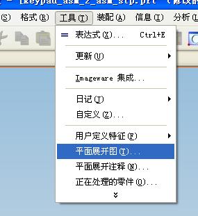

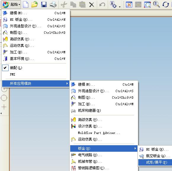

发表于 2009-12-27 16:37:36 | 显示全部楼层 来自: 中国广东深圳
个人建议: - w& T# h- Z' o- g! P
5 h6 r5 e" O; ]7 @3 d( D; k第一步:& ^) C1 y" T: k; E6 ?
* @2 K/ s8 U7 g7 {4 k9 O3 p9 T% C# W
第二步:: v! N) Q% i; C4 D5 E
 楼主| 发表于 2009-12-27 17:05:56 | 显示全部楼层 来自: 中国浙江宁波
请教楼上的,第一步是不可能的。请问第二步如何操作?
发表于 2009-12-27 17:13:48 | 显示全部楼层 来自: 中国广东深圳
第一步为什么不可能? 先进入第一步的环境下才能有第二步
 楼主| 发表于 2009-12-27 17:15:35 | 显示全部楼层 来自: 中国浙江宁波
第一步不可能是因为不是用钣金模块设计的。所以当然不可能展开。
发表于 2009-12-27 17:21:17 | 显示全部楼层 来自: 中国广东深圳
第一步是先进入那个环境,然后才出现第二步的命令;或者直接 工具-->自定义里面把相关的命令调出来;
0 T# O9 @) k5 U5 e9 Z& z' V# ^7 [) V" d! p9 b* H. t" }, j1 q$ h
如果还不行就只能直接建模了(一般的钣金结构都不是太复杂,画出来也不费事)
